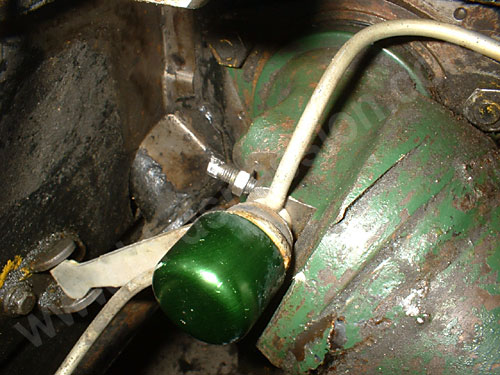

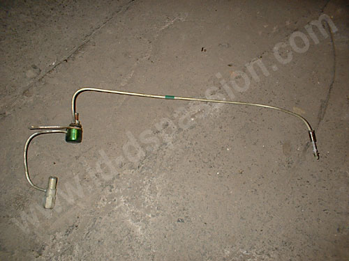

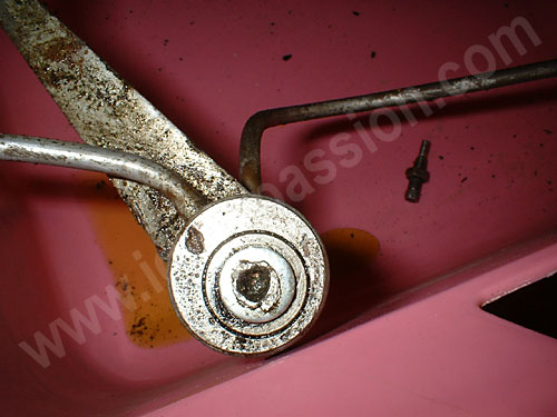

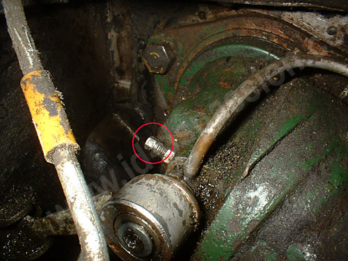

Salut à tous
j'ai fini par le changer mon raccord tournant ! Ouf. Bon comme le moteur ne tourne plus (pour l'instant je vous rassure) je n'ai pas pu purger et tester l'étanchéité. Je n'ai pas rencontrer de problème, sauf pour resserer le pointeau, il me semble que cela doit être du 5 voir du 4 (voir cercle rouge sur l'image. Quant à l'ancien raccord, les garçons bouchers étaient aussi passé par là... (photo avec bassine rose en arrière plan).
Bien à vous
Bien à vous
