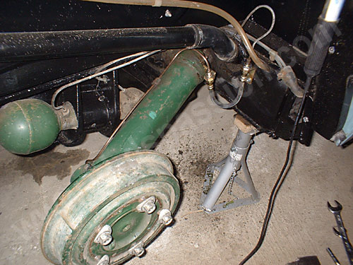

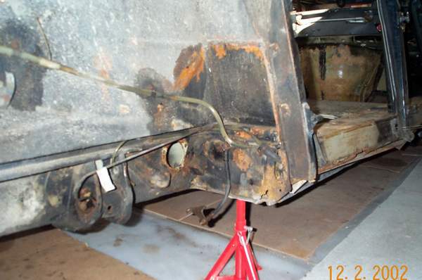

Fallait bien que j'y arrive. Bon voilà j'ai traité une bonne partie de la joue d'aile, mais certains endroits me restent difficilement accessibles. J'envisage donc de démonter les sphères et la tripaille hydraulique. Et tant que j'y suis changer mes raccords tournants par des flexibles. Ca c'est la théorie, mais en pratique je suis une vraie buse en hydraulique . J'y vais donc de mes questions :
- précaution à prendre
- outillage spécifique
- nécessaire vital
- méthodologie.
Je sais, pour un dimanche, c'est un peu dur. Mais vous pouvez me remettre vos copies dans le courant de la semaine . Quand je vous disais que je ne vous lâcherai pas !
Une petite photo, histoire de planter le décor !
- nécessaire vital
- méthodologie.
- Trait_toit_et_arr_47.jpg (43.93 Kio) Vu 14632 fois

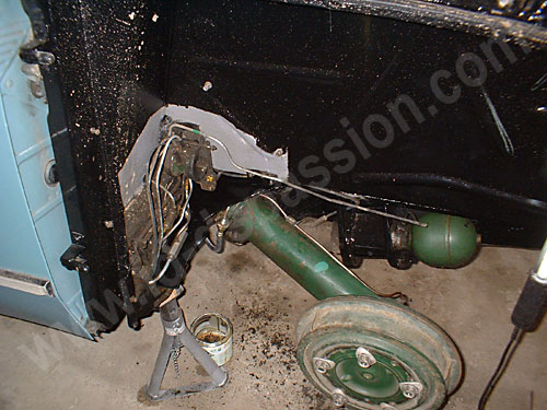

Une fois fini ça doit ressembler à ça (en moins crade
