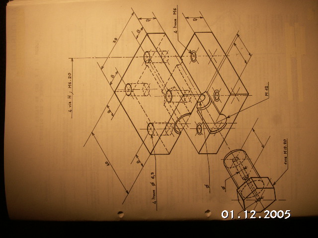

Concernant l'appareil pour former des olives sur les tuyaux hydrauliques, un petit appareil a été conçu par un membre d'IDEALE DS en 1988, et le plan pour le confectionner est paru dans le n° 12 de l'OLEO. Il s'agit du même appareil que l'on voit plus haut, mais au lieu de frapper sur le tuyau pour créer une olive, on visse une vis percée en son centre qui écrase ce tuyau et forme une olive. Je vais essayer de faire parvenir ici une copie du plan côté de l'époque.

Comme convenu, ci-joint plan côté de la presse.
Fournitures :
* 2 fers plats 30X10, longueur 40 mm
* 4 boulons M6X20
* 1 boulon M12X20
Montage :
* Assembler l'un sur l'autre, au moyen des
4 boulons M6X20, les 2 fers plats suivant
le croquis.
* Percer dans le sens longitudinal et dans
l'axe un trou ayant un diamètre de 4,2mm.
* A l'une des extrémités, aleser et
tarauder un trou ayant un diamètre de
12X175 sur 15mm de profondeur, exactement.
* Percer le boulon M12X20 d'un trou ayant
un diamètre de 2,5mm.
* Aleser ce trou, côté filetage, à un
diamètre de 4,5mm, sur 15mm de profondeur
exactement.
Utilisation :
Vous serrez votre tube entre les 2 machoires ainsi constituées, arasant son
extrémité à celle des machoires.
Vous serrez les 4 boulons de 6.
Vous présentez le boulon de 12, en ayant préalablement fait coulisser un petit morceau de tige de diamètre égal à 2,5mm au travers dudit boulon et dans l'extrémité du tube, ceci pour éviter son écrasement.
Serrer le boulon à fond, sans FORCER, vous démontez, vous avez une "OLIVE".
Le système fonctionne également pour des tubes de diamètre 6,35mm en modifiant ben-sur les cotes ci-dessus.
Ci-joint le plan de la presse.
Bon courage.

Merci beaucoup pour ce explications on ne peut plus claires, qui devraient en ravir plus d'un... (sachant qu'il y a déjà moi et au moins Xavier qui a posé la question) !
