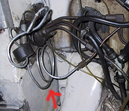

J'ai une solution economique mais dépends des tuyaux: tu peux realiser une ou plusieurs spires. C'est ce que j'ai fait lorsque j'ai monter une direction assitée sur mon break qui en etait depourvu. J'avais un faisceau trop long (pb de millesime)et j'ai donc raccourci un tuyau d'une vingtaine de centimetre ainsi.
- spires.jpg (119.08 Kio) Vu 4141 fois

Merci pour la reponse:mes deux tuyaux sont trop longs mais pas assez pour faire des spires...

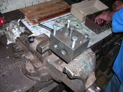

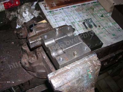

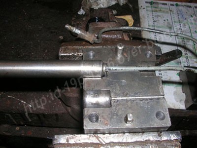

Un ami (avec qui j’ai notamment refais ma pompe Hp) possède un appareil "fait maison" pour former l’olive des tuyaux hydrauliques (peut-être est-ce de cet appareil dont vous parliez ?).
Le principe est simple : on place le tuyau dans une gorge conforme à son diamètre, on referme avec son double, on serre , puis on frappe le tuyau a son extrémité avec un cylindre aux dimensions… très bon résultat!
Plutôt que de longs discours confus, voici les photos… !
- 2005 10 20 023.jpg (44.88 Kio) Vu 4141 fois
- 2005 10 20 024.jpg (53.08 Kio) Vu 4141 fois
- 2005 10 20 022.jpg (48.84 Kio) Vu 4141 fois

Bonjour, serait-il possible d'avoir un schéma "coté" de cet appareil et en particulier du cylindre?
Jérôme BÉCÉ
Re: outil pour former les embouts des tuyauteries
Bien sur!
Réponse ici-même dans une quinzaine de jours...
