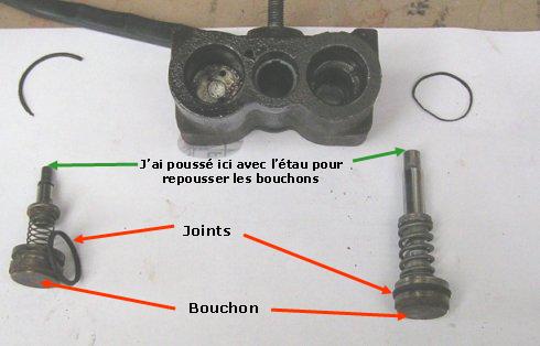

Bon, moi j'ai entièrement brossé mon correcteur pour enlever l'ancien araldite sous la peinture. J'ai donc pu m'appercevoir que de l'autre coté de mes flèches, il y a des jonc d'arret qui bloque ces ensembles. Il faut pousser sur les "bouchons" je présume et ôter les joncs d'arret... Oui mais comment? j'ai essayé au tire-ressort, avec une pointe a tracer et je ne parviens pas a enlever le jonc d'arret. Quelqu'un a t-il une technique infaillible ou l'outil miracle? Il s'agit d'un montage identique au vérrou d'embrayage.

Alors pas d'astuce pour extraire ces joncs d'arret? Je n'ai pas envie de seulement remplacer le joint papier et de tout remonter comme cela...

Bonjour, j'essaie de refaire mon correcteur d'embrayage. J'ai donc poussé sur les "bouchons" légèrement pour dégager les joncs d'arrêt. J'ai mis pas mal de dégripant dans le creux formé et j'ai fait tourner le jonc dans la gorge en poussant avec un clou pour le faire tourner dans la gorge. Ensuite j'ai utilisé des tournevis de précisions, le plus petit (vraiment très petit, genre tournevis pour montre) m'a permis de l'insérer entre le jonc et la gorge et d'exercer une lègère pression pour placer un autre tournevis de précision un peu plus gros avec lequel on peut faire pivot et sortir sans trop d'effort le jonc.
Ensuite dans un étau j'ai fait pression de l'autre côté (là où sont placées les flèches vertes) sur le bout de la tige pour le premier cylindre et à l'intérieur de l'autre pour repousser et extraire en douceur les bouchons du côté jonc. Il y a 2 joints à l'intérieur je pense et deux résidus de ces mêmes joints (en haut de ma photo).
Je vais commander les pièces chez CITart, j'espère qu'ils les font aussi pour les DS au LHS.

mon correcteur de rembrayage (ds 21 carbu)fonctionnait correctement (rembrayage quand même un peu long tendance à patiner) mais fuyait. J'ai donc démonté pour le refaire avec le kit CIT art indiqué plus haut et la méthodologie d'Hervé indiquée aussi plus haut. J'ai tout remonté sans problèmes,araldite comme indiqué,mise en peinture, montage sur la voiture, réglage avec la pige à 30° au montage comme sur la notice, mais ça ne marche pas : l'embrayage embraye immédiatement et brusquement au point de faire patiner les roues ! Et c'est brusque sur tous les rapports à la montée comme à la descente des vitesses. j'ai bien déserré la vis de réglage qui joue sur la tension du ressort, mais rien n'y fait. Juste avant j'avais verifié la garantie d'embrayage et j'avais rénové et reglé le regulateur centrifuge il y a 2 mois. En démontant le regulateur, je n'ai pas noté de réglage particulier à faire. Ai je fait une bêtise ? Y a -t-il une purge quelconque à faire ? Le seul truc que j'ai changé est que j'ai bousillé le joint papier au remontage et j'ai remplacé par un joint loctite bleu. Et au passage je ne sais pas à quoi sert le plus petit des joints toriques de la photo de Sylvain Maronnaud
