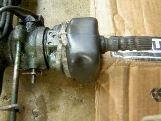

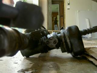

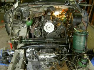

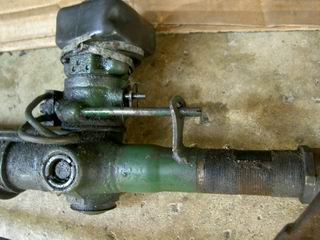

3. Heu pas de questions en fait.. Juste des photos pour illustrer mes travaux et le triste etat de ma direction.

- PICT7611.JPG (22.71 Kio) Vu 6085 fois
- PICT7609.JPG (19.68 Kio) Vu 6085 fois
- PICT7607.JPG (25.26 Kio) Vu 6085 fois
- PICT7601.JPG (32.95 Kio) Vu 6085 fois
- PICT7599.JPG (26.09 Kio) Vu 6085 fois

Bon voila le resultat de mes travaux..
J'ai appris plein de choses, j'ai une direction refaite par mes soins et ceux de mon pere, mais toujours les memes frequences de 5 secondes en position de route et 11 secondes en position haute...
Et moi qui pensait avoir trouver l'origine de ma consomation importante interne d'hydraulique...
Et Bien non! Du coups je reflechis et si vous avez des conseils je suis interesser...
Recupilatif des travaux...
La direction a ete completement refaite. Nouveaux joints dans la partie commande tournante ainsi que dans le piston de la cremaillere... Les souflets devaient etre changer donc refection integral... ( pour ceux qui suivent mon pere a fait de meme au meme moment pour sa direction sur sa DS.. Avec des resultats il est passer de 12 secondes a 45-50 secondes..)
J'ai pris plein de photos que je posterais bientot sur mon site. Mon pere a trouver un truc genial pour le changement et la remise en place du joint du milieu du piston entre ces deux rondelles de plastic.. Il suffit d'utiliser un col de bouteille en plastique...)
Sinon, l'hydraulique est de nouveau du LHM. Le circuit remplit d'hydrau-rincage a donc ete purger et le LHM vert a retrouver sa place.
Les travaux precedents nous avaient amener a changer toutes les spheres de suspension ainsi que la refection de tout les cylindres de suspension avec nouvelles cafetieres partout.
Bref il ne reste plus grand chose a refaire...

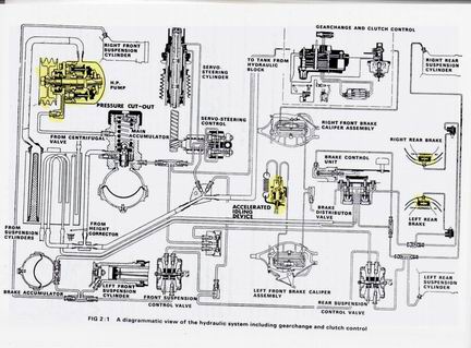

Ton schéma n'est pas le bon mais dans la fiche tu trouveras "l'arbre des pression" de ton modèle.
