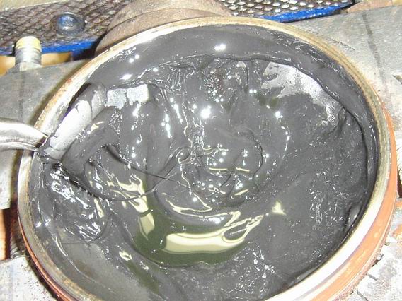

Je me suis lancer dans la restauration et regonflage de sphere...
Ah ce jour j'ai regonfler 9 spheres. Pour l'instant aucune fuite!!! Mais je vous tiendrais biensur au courant de toutes evolutions..
En attendant l'article que je suis en train d'ecrire a propos de mon outil pour regonfler les spheres voici mes trophees..

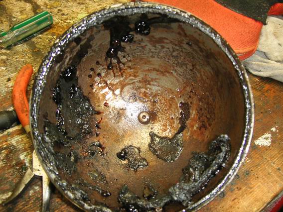

Jusqu'a present j'ai trouve 3 types de menbranes foutu! Je reside au USA donc certaines on du subir de liquide autre que le LHM ou LHS ou meme une conbinaison de plusieurs ce qui peut expliquer les choses..
Je precise tout de suite que ces spheres ne proviennent pas de mon Break! Il s'agit de sphere achetter/recuperer donc d'origine inconnu... Je ne refait pas les spheres dont la menbrane est dans de tel etat.. Je ne regonfle que celle qui tiennent encore une pression minimum de 15 bars... Car pour les spheres de suspension si la membrane est dans cet etat il y a fort a parier que les rondelles en cahoutchou a la base soient elles aussi completement foutu...
Seul mon accu de frein fut refait malgre la menbrane HS car c'est la seule partie en cahoutchou...

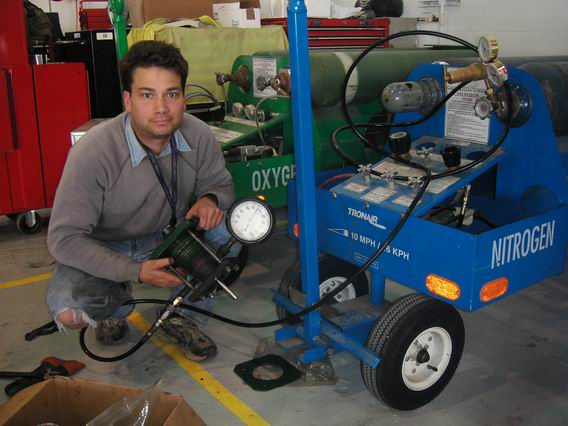

A la fin une photo de mon outils pour regonfler les spheres. Un article arrive c'est promis... (1 photo)

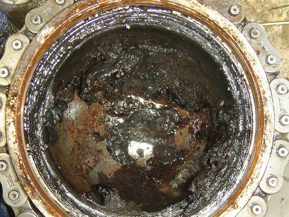

1: ma menbrane d'accu. La consistence me rappellle le silicone frais... (2 photos)

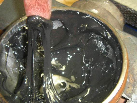

2: Le cahoutchou ca doit durcir avec le temps et perdre son elasticite.. Paf ca explose ensuite... (2 photos)

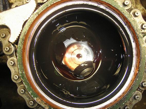

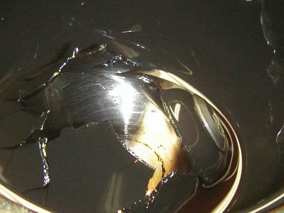

3: ??? Alors la aucune idee... Bonjour les degats... (2 photos)
