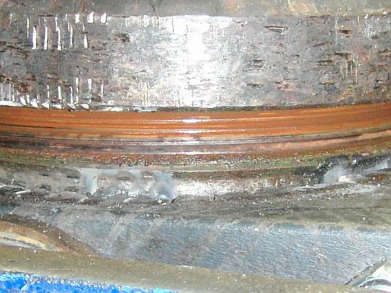

Je voudrais ouvrir ma sphere d'accu pour remplacer la menbrane.
La Menbrane est mauvaise. L'ouverture pour remplir en Azote laissant couler du LHM!
Mais je n'arrive a rien...
Je me suis construit une piece "etau" pour tenir le bas de la sphere.
Une cle a chaine avec un tube pour la prolonger... Un etau de casser apres et remplacer par un nouveau balaize plus tard je suis toujours avec une sphere entiere...
J'ai meme essayer apres avoir chauffer!!!
Rien ca ne se devisse pas d'un poil...
Je crois que je vais abandonner a moins que certain est des idees?

Il faut taper sur le tour de la sphère pour décoller le filetage.
Ensuite dans l'étau ou "décolle" un poil avec un pointeau, puis avec la clé à chaine.
Il faut souvent laisser tremper dans du dégrippant avant intervention.
Mais sur la photo c'est bien sauf si tes "mords" sont tendre alors elle tourne, il faut la bloquer fermement, et avec la grande rallonge tirer fort la dernière dépose j'ai mis les pieds sur l'établi pour tirer.
Ensuite ça vient ou ça casse.
Autre soucis quand elle sera ouverte que feras tu il te faudra une station de gonflage ?

Eric W. Email envoyer a Stephane.. Je le laisse juge de la qualite et de l'interet de mon article..
Sinon j'etais a deux doigts de laisser tomber pour ma sphere..

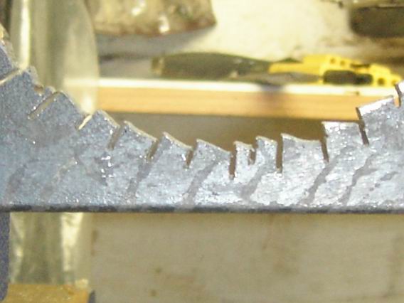

Merci de m'avoir sugerer l'idee de mords.. J'ais donc fait des dents a mon outils pour qu'il attaque la sphere.. (photo) Pas mieux. En effet mon metal est trop tendre...
Avec tout ca je ne vois pas trop comment m'en sortir... Mine de rien avant que ca glisse je pousse deja comme un fou...

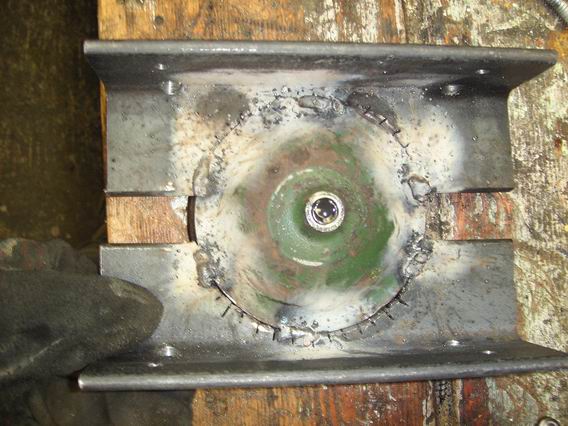

J'appelle au tel un copain pour lui demander des idees. Il est super equiper question matos et en bon americain il hot rod ces voitures.. Il pousse les choses assez loin et a des supers connaissances pour usiner les pieces...
Il me sugere de faire 3 ou 4 points de soudure pour empecher que ca glisse...
Apres tout pourquoi pas! Apres je pourrais toujours re-limer la sphere pour que cela ne se voit pas!
Allez hop, meme si cela me fait mal au coeur je m'y emplois...(photos) Et on recomence..
Sauf que la du coups de crains un peu pour ma belle cle a chaine Facom.. (Je sais bien que c'est guarantie a vie, mais...) Boaf il a de l'amelioration. La sphere ne bouge plus, mais du coups c'est moi qui n'est pas assez de force...
Comme Eric le dit je vais tout casser... Aller hop je change de barre pour une encore plus grande... Avec un bras de levier de 3 metres ca devrait le faire, je ne suis pas sur que la cle a chaine supporte beaucoup plus...

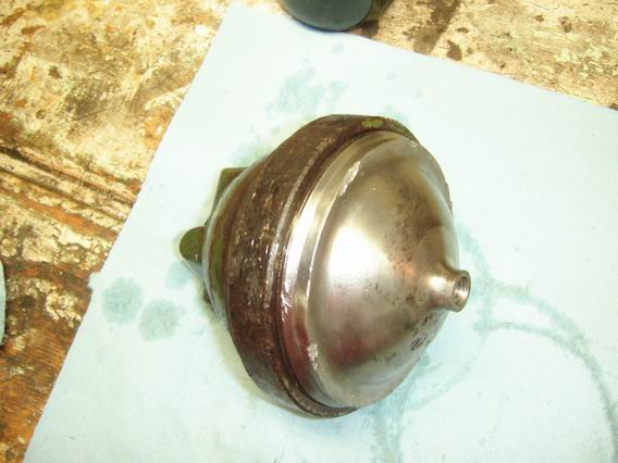

Et miracle ca grince et ca se devisse..(photo)

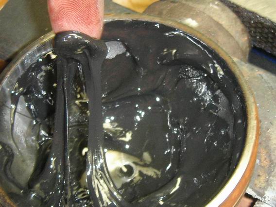

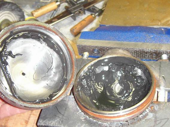

Et surprise je decouvre une menbrane en tres tres mauvais etat.. On dirait du silicone encore frais.. C'est tout moux collant et visqueux.. C'est sur ca ne pouvait pas etre etanche.. (photo)
J'ai du mal a comprendre comment le cahoutchou de la menbrane est devenu comme ca!

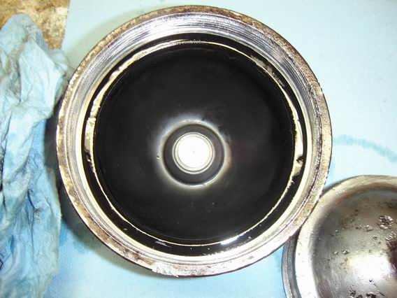

Bref bien nettoyer je vais remonter la chose. (photo)

Faut faire trempète la membrane dans le liquide si flagada dans quelques jours pas glop.
La membrane faut la huiler sur la surface d'étanchéité.
Les dernières membranes LHM étaient blanches un peu translucide, mes LHS sont noires, mais je sais qu'il existe des noires LHM.
Il n'est pas impossible que la membrane ou plutôt le truc pâteux soit une membrane LHS ce qui explique son état.
Une membrane ça fait 40 roros alors allo M Tétard à lyon vous pourriez m'envoyer 2 petites et 4 grandes Desmoplan ? merci Mr Tétard au moins tu pars tranquille.
Une vieille membrane c'est poreux donc comme un vieux pneu tu n'iras pas loin sans regonfler ou te planter...

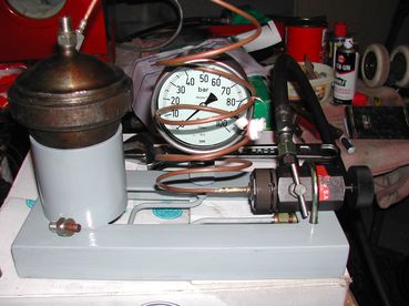

Et bien je viens juste de tomber sur ton message.
Et bien moi je suis interessé par ton banc.
J'en ai fait un mais pour valve de gonfflage, je ne peux remettre les bouchons d'origine, alors si tu as un plan je suis preneur.
- BANC 2.JPG (32.6 Kio) Vu 9300 fois

Il est superve ton batis pour le remplissage de tes spheres.. Vu ton montage tu as tout a fait les capacitees de refaire le mien.. (Le mien n'est pas aussi joli.. pas de belle peinture pour l'instant)
J'ecrirais a Stephane tres prochainement pour lui soumetre article a ce sujet.. Ou alors si tu est presser tu peux m'envoyer un e-mail. Le dossier est trop gros pour etre sur un post.

Le montage avec bouchon d'origine, c'est un tube posé autour du bouchon, avec un joint, et en appui par bride, un raccord de P° d'azote, et en haut une vis avec un biseau qui permet de serrer le bouchon, il y a un presse étoupe (comme les robinets industriels) qui permet d'être étanche à l'azote mais la vis tourne.
