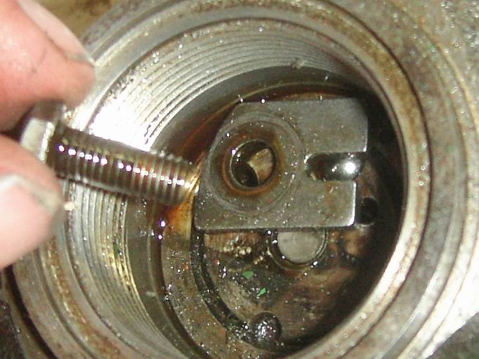

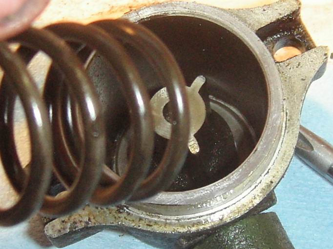

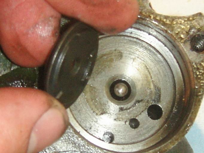

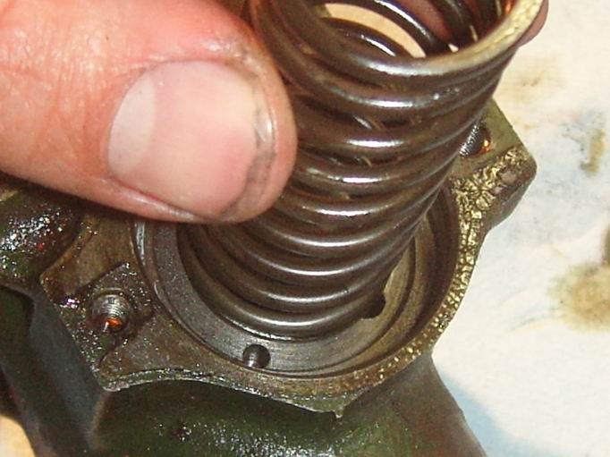

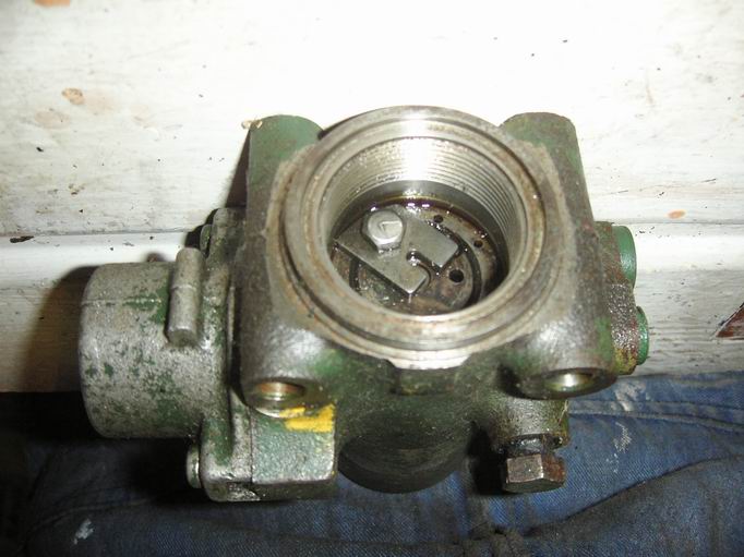

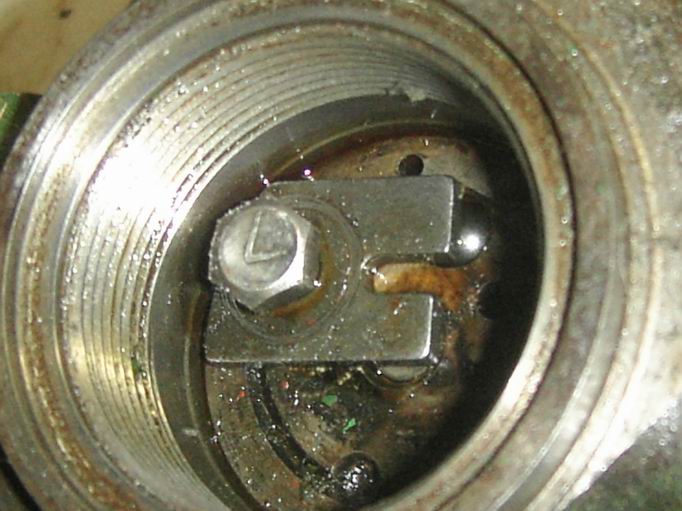

Pour commencer en retirant la sphere d'accu on a acces a un ecrou. En retirant celui ci une rondelles libere une des billes.
Le capuchon retenu par 2 vis metal est sous pression d'un ressort. Mais a l'aide d'un etau tout cela se demonte facilement.. Il n'y a pas tant de pression que cela...
Derrire la rondelle se cache une autre bille.
Par contre la chose est differente pour le second ressort...
Celui ci est sous forte pression un etau est absolument necessaire..
Il faut alors visser un ecrou dans la partie pistion. Compresser le piston en le faisant renter un peu vers l'interieur du CD.
On a alors acces a la bague qui empeche le piston de partir.. Cette baque peut etre difficile a attraper et retirer.. Malgre tout avec des tournevis fin j'ai toujours reussi.. Je sais aussi que certain preconise de faire un trou avec un foret dans le corps du CD pour pousser la baque de l'exterieur.. Sur les photos le CD a justement deja eu cette modif...
Un fois la baque retirer doucement relacher la pression avec l'etau... Attention il a de la pression...
Pour les billes.. Je les aient remplacer pas de neuves... Sans grand changement. J'ai aussi essayer de refaire les sieges de ces billes en tapant sur une neuve, et apres avoir refait l'assise la remplacer par une autre neuves.. Malgre cela je n'ais jamais reussi a re-obtenir les temps preconiser par Citroen... Des ameliorations oui mais rien de tres flagrant...
Les tirroirs sont-ils fautif.?.
Si quelqu'un a reussi a les refaire je suis tres tres interesser....
Edouard
