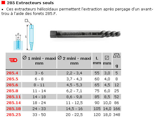

En définitive, l'extracteur de goujon facom 285.4, je pense que ça doit etre la solution
Mais petite question à Sébastien : il faut que je prenne quoi comme diamètre de perçage : j'ai le choix de 2,2 à 3,4 (excusez moi pour mes questions, mais mes connaissances sont trés limitées dans ce domaine)

pour utiliser l extracteur tu perces a Ø2.8mm bien au centre et ca devrai etre bon
l outil est helicoidal (a pas a gauche comme philippe la dit) et s emploi avec un tourne a gauche effectivement
la solution de gerard et plus delicate et necessite le taraud au bon pas (non iso)
je te joins la doc de l outil (oublies le foret special)

Merci Sébastien, je vais percer à 2,8 et puis un coup de 285.4 que je vais vite aller chercher chez Cast..
Et merci pour la doc, je sais enfin à quoi ressemble ce 285.4
