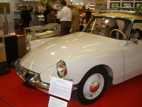

Mathias,
Tu as une ID 63, donc le pavillon n'est pas peint et c'est normal !
Il faut lui redonner son aspect d'origine : lessivage, ponçage pour éliminer les fibres qui se promènent, puis un vernis satiné pour bien fixer le fond.
Sur mon ex-ID 63 j'avais utilisé un vernis "marine" qui a hélas jauni avec le temps, ceci dit cela n'a pas empêché l'auto d'être sélectionnée pour l'expo "40 ans de DS" au CIA de Pantin, puis pour Rétromobile cette année. Je pense que dans les vernis "carrosserie" utilisés actuellement on doit trouver une meilleure solution.
Passe me voir un de ces jours, j'ai toute la doc sur ce modèle (les autres aussi d'ailleurs)

- ID5.jpg (24.89 Kio) Vu 3061 fois
