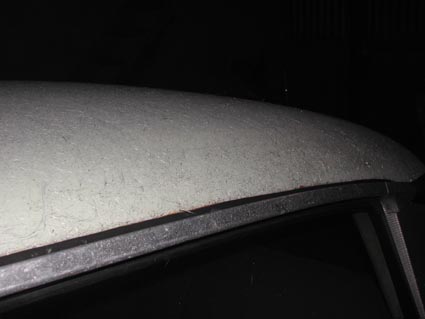

J'ai mon pavillon à repeindre. Mais le gelcoat sur la vibre à presque disparu. On commence à bien voir les vibres, comme sur les pavillons qui n'étaient pas peints (translucides).
Que faut il faire pour le repeindre et quels sont les produits a appliquer avant la peinture finale.

Bonjour Mathias,
Pour repeindre le pavillon:
Ponçage à sec du pavillon, appliquer un apprêt polyester, poncer à l’eau, laque de finition.

Ok, mais dans le cas présent, il y a des petits bouts de fibre qui pointe vers le haut!
Comme si en plus d'être usé, le toit avait été passé au Karcher...
Merci de me confirmer la méthode même dans ce cas.

Bonjour Mathias,
Puisque ton toit présente des défauts, il serait peut être judicieux de les traiter avec un mastic polyester, et après poncage à sec, appliquer l'enduit polyester sur toute la surface du toit; certains enduits polyester ne se poncent qu'à sec. Tu peux ensuite mettre un enduit de finition avant peinture.

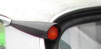

voici une autre photo, peut être un peu plus précise.

Je suis de l’avis de Marcel, en cas de mauvais aspect ou détérioration importante, appliquer un mastic polyester avant apprêt.

Si ton pavillon est vraiment fragilisé, fais très attention en le déposant.
