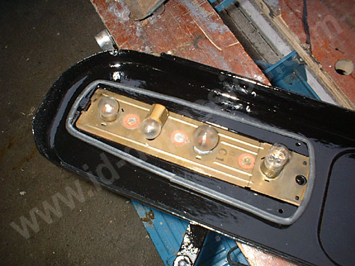

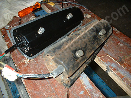

Un premier feu est complètement refait à neuf. Merci encore une fois pour vos précieux conseils. Voilà ce que celà donne :
- support_feuxAR_17.jpg (59.24 Kio) Vu 3059 fois
- Feux_AR_12.jpg (70.24 Kio) Vu 3059 fois

c'est comme neuf, en cas de pépin on sait chez qui il faut frapper
