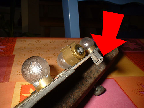

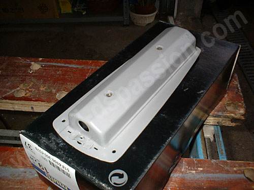

Actuellement, je rénove les feux arrières de mon auto. Je rencontre un problème (tiens, bizarre ).
En effet le caoutchouc de sortie des cables, et le joint qui fait le tour du bloc sont complètement HS. Or je ne trouve nulle part chez nos fournisseurs habituels, les références en occase ou refabrication. Avez-vous eu le même souci et comment avez-vous contourné le problème ?
Je suis à votre écoute
Je joins (hi, hi) des images pour expliciter
- Feux_AR_05.jpg (44.89 Kio) Vu 3683 fois
- Feux_AR_01.jpg (75.63 Kio) Vu 3683 fois

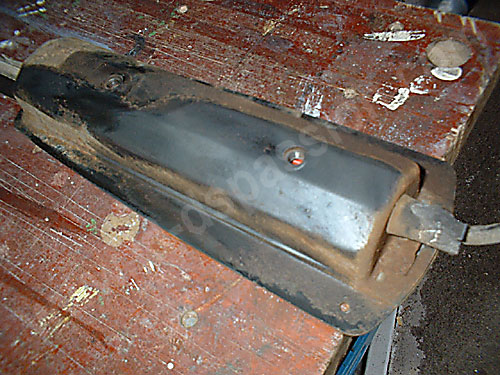

Non, non pas de silicone, malheureux... Je fais une photo ce soir du peu de joint qu'il reste. C'est un petit profilé en U qui fait tout le tour du plat du bloc. Euh je mets la photo, ce sera plus clair...

Chez ENPI ils ont un petit profilé en U à peine plus gros que celui d'origine. Je l'ai déjà utilisé avec succès pour les feux arrière.

voici le photo du joint, du moins ce qu'il en reste sur le bloc que je n'ai pas encore rénové.
- joint.jpg (38.27 Kio) Vu 3683 fois
