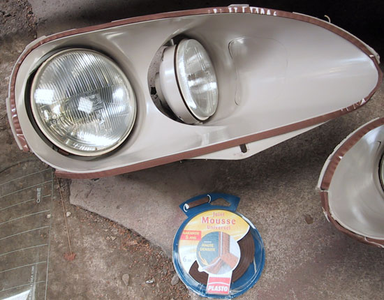

Juste une toute petite question: que mettriez vous comme joint mousse entre la tôle de l'aile et la glace .
Peux-t-on trouver un rouleau de joint de 10 par 2 ou 3 d'epais pour faire le tour des 2 phares?
J'en profiterais pour changer les joints chromés en plastique.
Re: nettoyage des phares avant
C'est un joint en caoutchouc et non en mousse entre glace et aile. Celui ci je l'ai commandé chez les revendeurs habituels...
En revanche c'est bien un joint mousse entre bloc plastique et glace. Pour ce dernier
j'ai utilisé du joint mousse universel de chez "castomerlin". C'est idéal et ça se pose bien.
