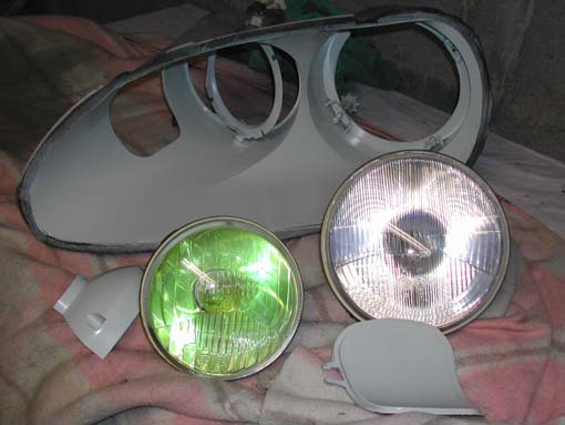

perso,
j'ai utilisé une bombe aerosol de chez carfour qui donne la teinte proche.
- bloc optique.JPG (29.26 Kio) Vu 2937 fois

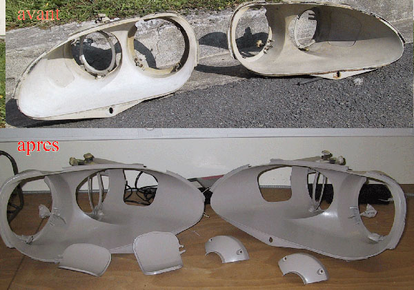

Je peins en gris rosé apres avoir mis un primer pour pare chocs en plastique...

tout comme mathias et Marc j'ai repeinds. ils étaient en tres mauvais état. jugez plutot...
Et une fois monté rien n'y parait d'autant plus qu'avec le viellissement il est presque impossible de trouver 2 plastiques de phares d'occas de la même couleur... Donc gris rosé ou peinture en bombe de chez carouf c'est aussi bien du moment que les deux phares soient identiques bien évidemment.
- phare.jpg (102.14 Kio) Vu 2937 fois
