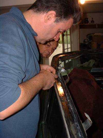

Moi j'utilise plutot du joint pré-boudiné 3M 8568. Ca ressemble à l'ancien "Mastic Américain", on dispose de tout le temps nécessaire pour le mettre en place, l'étanchéité est parfaite et le résultat durable.
Tu ne trouveras pas ça chez Carrefour ou Casto, mais chez tout bon distributeur de produits carrosserie, revendeur de la gamme 3M.
Photo : Gael mettant en place le joint pré-boudiné sur la voiture d'un adhérent vendéen, sous l'oeil attentif du Pdt Gaubert
