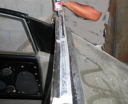

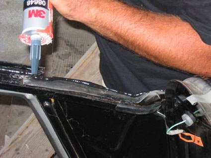

Avant de coller ce joint, je préfère avoir votre avis quant à son positionnement.
- Remontage_AR_89.jpg (48.44 Kio) Vu 4696 fois
Re: Remontage du toit
Hello, personne pour me confirmer le positionnement. C'est qu'après collage à la néoprène, il me sera difficile de revenir en arrière...
Merci à vous
Merci à vous

J'ai regardé dans mes docs, il y a une image dans ce que je t'ai envoyé mais c'est tout et ce n'est pas tres clair.
Regarde bien si tu ne vois pas des traces de montage (stries dans la peinture ou traces d'anciens collages), je sais que les extrémités reviennent vers l'avant mais je me rappelle plus exactement....
Les docs citroen sont assez laconiques la dessus.
Je cherche encore...

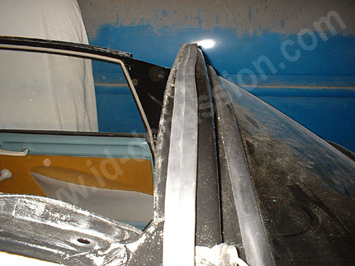

Voilà ce dont je dispose.
ce n'est pas top mais bon...
- detail joint 2.JPG (29.84 Kio) Vu 4696 fois
- detail joint.JPG (30.15 Kio) Vu 4696 fois
On contraire Mathias, c'est exactement ce qu'il me fallait. J'avais bien des photos lors de la dépose, mais le joint neuf à un profil légèrement différent. De plus ta photo me permet d'avoir la référence du joint à me procurer !

Mesures prisent là où se trouvent les scotchs de la voiture de mathias :
Milieu => 15 mm (du bord de tole int.)
Cotés =>23 mm (a 10cm de la courbure)
A +/- 5 à 10 cm des extrémités du joint => 35 mm (tjrs bord tole int)
A bientot
A bientot
