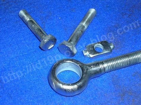

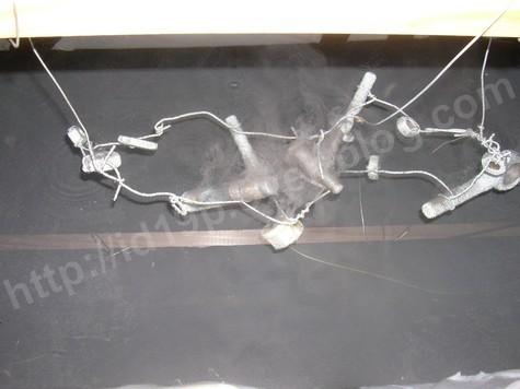

Comme promis, j'ai testé l'electrozingage "maison" avec la méthode citée ci-dessus...
Et ça marche!
Le résultat est un peu plus "rugueux" qu'un zingage professionnel mais la protection est bien là!
Url de mes essais: http://id19p.over-blog.com/article-1678647.html
A bientot!
Et ça marche!

Je sais ce qui me reste à faire ce we! Epatant!
Comment est l'adhérence? Quelle préparation as-tu faite sur tes pièces?

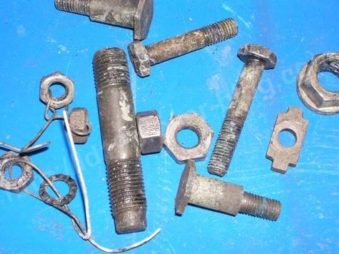

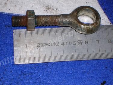

Pour la préparation (en sachant que au départ c'était bien rouillé):
-une nuit dans l'acide phosphorique dilué avec 50% d'eau.
-séchage.
-nettoyage à la brosse métal du touret (en manipulant la visserie avec des gants latex).
-trempage dans l'essence "F", 5 mn en remuant (pour etre sur que ce soit bien dégraissé).
-séchage.
-trempage dans l'acide chloridrique (dilué avec 30% d'eau)2mn.
-mise sur fil (tjrs avec les gants latex).
Lorsque les pieces sortent du bain, elle sont mates, d'où le polissage à la brosse métallique douce.
Je vais re-tester les jours prochains en suspendant à chaque fois des pieces de meme taille et meme acier (que des écrous de 8 ou que de 12 par exemple...).
Reste la durée de l'electrolise et aussi l'intensité du courant à affiner...
Coté adhérence ça à l'air d'être bien costaud!

A l'origine c'est plus jaune, un chimiste pourrait-il nous répondre que faut il ajouter ou substituer au zinc?
Re: Traitement visserie ?
Salut,
Super boulot Jérome
C'est normal Seb, l'ami Jérome à fait du zingage or la boulonnerie de nos belles est bichromatée.
Faut-il ajouter du chrome???
Super boulot Jérome
