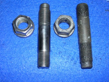

Oui le derphose (ou ta mixture équivalente) c'est le top. Les boulons du pare-choc de mon ID ont trempé 12 heures dans du Derphose quasi pur. Ils étaient très corrodés. Ils sont ressortis nickels !
Amitiés boulonnées
Amitiés boulonnées

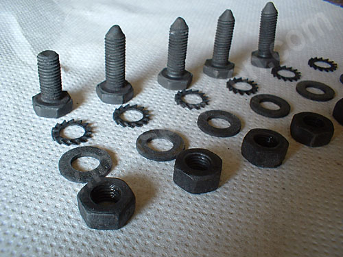

En fait, si je comprends bien, apres un bain dans le derphose, il faudrait laisser la visserie tel quel et non pas la passer à la brosse du touret comme je l'ai fait (cf photo ci-dessous)? Et donc, il faut ce faire une raison: pas de visserie qui brille!?
A la vue de ta photo Jean-Yves, le résultat que j'obtiens avec ma "mixture" (acide phosphorique acheté en pharmacie et dilué a de l'eau) un résultat que je pense équivalent... mais ai-je vraiment raison d'employer cette méthode, mise à part les économies de bouts de ficelle?
