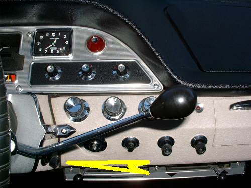

Au fait, avec quel interupteur mets tu tes feux additionnel en service? car je n'ai pas de réponse à ce sujet...et je refuse de mettre un interupteur moderne!

Sur plusieurs véhicules(3) avec phares additionnels de ce type j'ai un bouton supplémentaire de type tirette (comme la commande de plafonnier)qui est placé sur la petite console en dessous du volant et pres du levier de vitesses(en boite mécanique)qui les commande.

Sur 21 pallas 1967: oui , sur les autres ça a été monté en accessoire-option et le bouton est au meme endroit...j'essaierai de faire une photo bientôt...

Je me souviens que mon pére sur son id 19 b de 68 donc dejà à phares tournants mais ancien tableau de bord ,avait egalement cet inter sur le coté au niveau du levier de vitesse et servait a neutraliser ou non les longues portées en position pleins phares.Notre ami Jean-yves devrait pouvoir nous le confirmer!

- Ds19_00_060a.jpg (29.45 Kio) Vu 3364 fois

Merci Is44 pour les photos.

Salut, désolé, mais j'infirme du moins au vue de mon auto. Pas de phares directionnels sur mon auto (mais direction assistée ?). Et pas de boutons pour allumer les longues portées. C'est le comodo de droite qui me permet de mettre en pleins phares. Une question cependant : quid de l'appel de phare ?

Ah,tres interessant jean-yves pouvons nous donc en conclure que seul les ID avec option phares tournants etaient equipées de cet inter ?

Mis a part les DS qui elles devaient les recevoirs de serie
