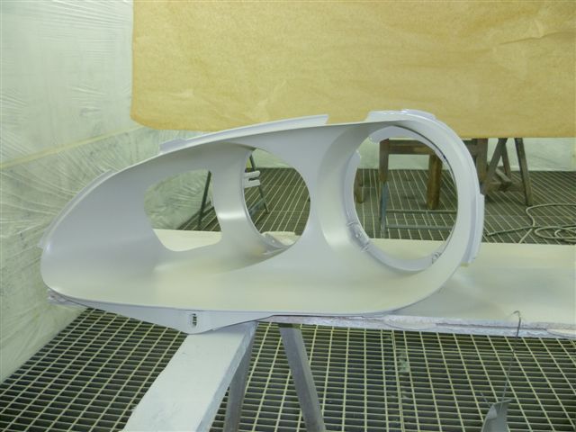

Le cuvelage en fait la partie fibrée n'est pas peinte alors il sera difficile d'avoir une teinte peinture !
Il faut "lustrer" la fibre pour avoir un bout pas ternis.
La teinte la plus proche sera le blanc cassé (voir blanc Paros des jantes DS)ou gris très clair, les gris jantes (136 ou 140) sont trop foncé (mais pratique car on a toujours du 136 à faire barre de phare filtre à air etc...).
La peinture en brillant direct.
Il faut penser à l'épaisseur de peinture pour les trous d'axe, de trappe etc...
On trouve des trappes dans les sachets d'origine et la teinte et très claire comparée au 136/140.

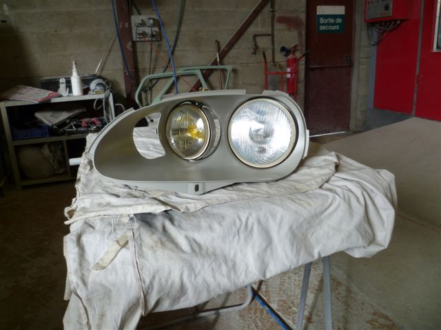

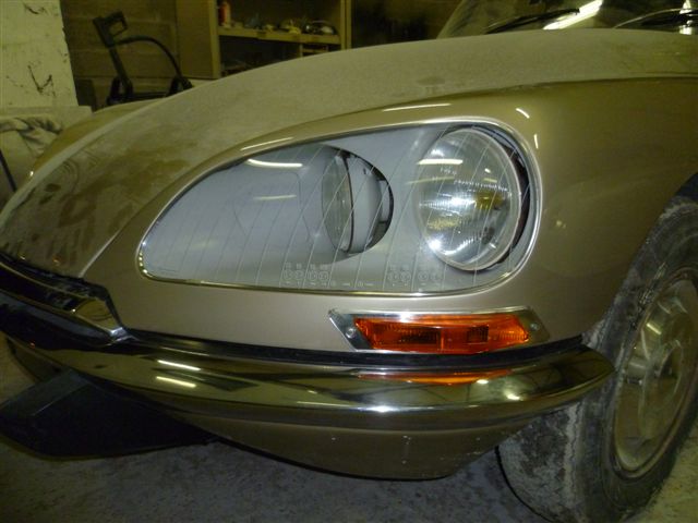

Bonsoir,j ai profite du AC140 destine pour mes jantes,et en attendant j ai peint les cuvelages avec cette peinture ,le resultat est parfait.
Cordialement
Thierry
Cordialement
Thierry
