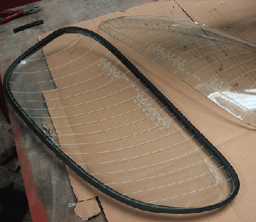

Pour la vitre, s'il n'est pas en mauvais état, il faut réutiliser le même.

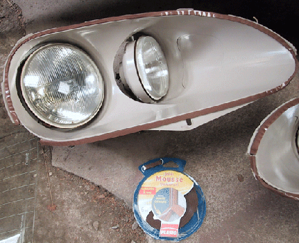

Pour le joint mousse qui se trouve sur le carenage plastique, moi j'y ai mis du joint de calfeutrage, qui a l'avantage de ne pas se gorger d'eau.

Re: aile sablée
Bonjour à tous
Oui c'est celui là ,par quoi le remplacer dans le commerce ?
le joint entre optique et vitre du phare ?
merci
merci
Re: aile sablée
D'origine c'est pas peint.
Du gris très clair, voir blanc cassé.
Le joint soit de la mousse à fenêtre soit du joint à fenêtre leroycasto...
Re: aile sablée
Pour mes blocs optiques, je les avais repeinds à la bombe, en prenant comme modèle de teinte la partie arrière des phares tournants.
Re: aile sablée
Je ne suis pas très puriste, car moi j'ai repeinds mes cuvelage en gris métal
A voir:http://deprisa20pallas.e-monsite.com/ru ... 98283.html
Deprisa
Deprisa
Re: aile sablée
je vais respecter vos conseils de couleur ok.
Le joint en mousse côté vitre est hs ,par quoi le remplacer ?
Le jonc aussi et il n'y a pas un moyen de remplacement moins cher ?
Il me couterai aussi cher que l'aile !!
