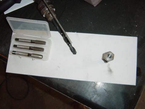

Re: extraire un tarot casse dans le bloc...
Voici la suite en photos.
remontage ce week end...
