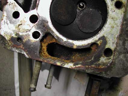

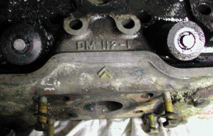

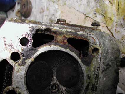

Ok Loïc & Franck,
C'est aussi pourquoi je demande quelles sont les types de culasse compatible sur ce moteur d'ID19 de 63.
La référence culasse actuelle est DM112-1.

Hum ce n'est peut'etre pas si grave bien sur les photos sont souvent trompeuses .
En fait tu devrais demander son avis à un rectifieur.La corrosion semble installée entre un pasage d'eau et un trou de goujon . Un surfacage devrait bien atténuer le probleme surtout que les joints de culasse de maintenant possedent un revetement capable de boucher ces porosités.
Ce qu'il ne faut pas c'est un passage entre une chambre et un trou d'eau

Salut Loïc,
C'est vrai que çà ne me semble pas si grave que çà, mais çà fuit quand même entre un passage d'eau et un passage d'huile!
Lorsque j'ai fait le plein d'eau, arrivé au niveau de la culasse, l'eau s'est mise à couler par le trou de vidange d'huile!

Et le joint de culasse entre passage d'eau et d'huile. Dans quel état?
mathias THOMIR
Re: Culasse corrodée
Salut Loïc,
En effet, tu me fais espérer!!! Le joint de culasse est bel est bien bouffé entre le passage d'eau et d'huile! Crois tu qu'il serait possible de remplacer le joint simplement?

Salut Mathias
Nettoye et gratte le plant de joint avec du papier 400 et de l'essence.Nous y verons plus claire.Mais une rectif meme legere ne serait pas du luxe!
