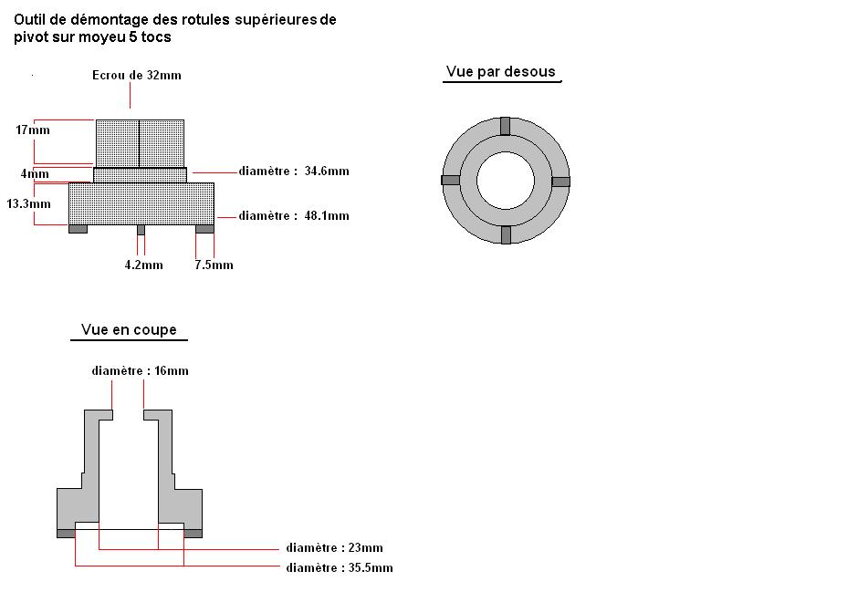

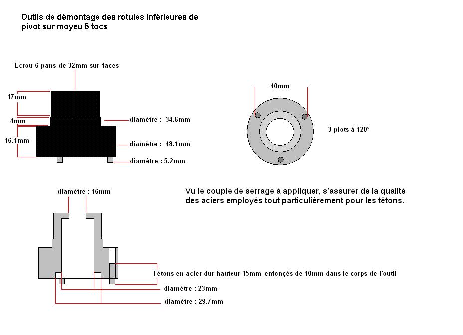

On continue dans la série des outils bien utiles avec les "clefs" permettant de desserer les écrous de rotules supérieures et inférieures de pivot. Attention à la qualité des aciers employés, en effet, la rotule inférieure se serre avec un couple de 40 daNm! (14 pour la rotule supérieure). Si j'ai oublié une cote ou un détail, faites-moi signe!
