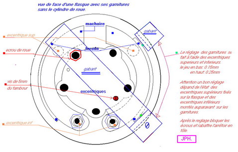

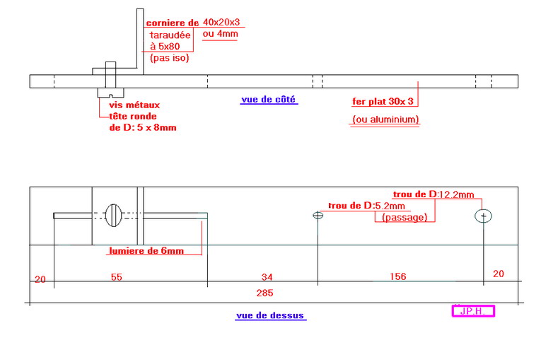

Message par Larouille »
La vie sera plus belle avant le contrôle technique.
MR réglage des garnitures_redimensionner.jpg (45.98 Kio) Vu 3621 fois
MR plan de réglage._redimensionner.jpg (49.01 Kio) Vu 3621 fois

tu t'éclates avec tes dessins, ça sera utile pour plus tard, je suis loins du controle technique, faudra que je le transmette à mon garagiste. rires
Re: outil: reglage des garnitures arrières.
bravo larouille. joli dessin. j'ai moi meme réalisé cet outil afin de regler les garnitrures. A ce sujet il faut de temps en temps resserer les cames de freins au "lechage" pour compenser l'usure. il n'y a pas de rattrapage automatique sur une DS...

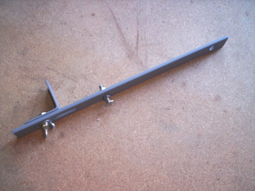

Message par Jérôme BÉCÉ »
Merci Larouille!
Le controle technique est bien loin...
Mais une fois que c'est fait, ce n'est plus à faire!
Mais quel est donc cet "outil pour la dépose du bras de roue" dont tu gardes le secret?
2005 08 30 021.jpg (55.85 Kio) Vu 3621 fois

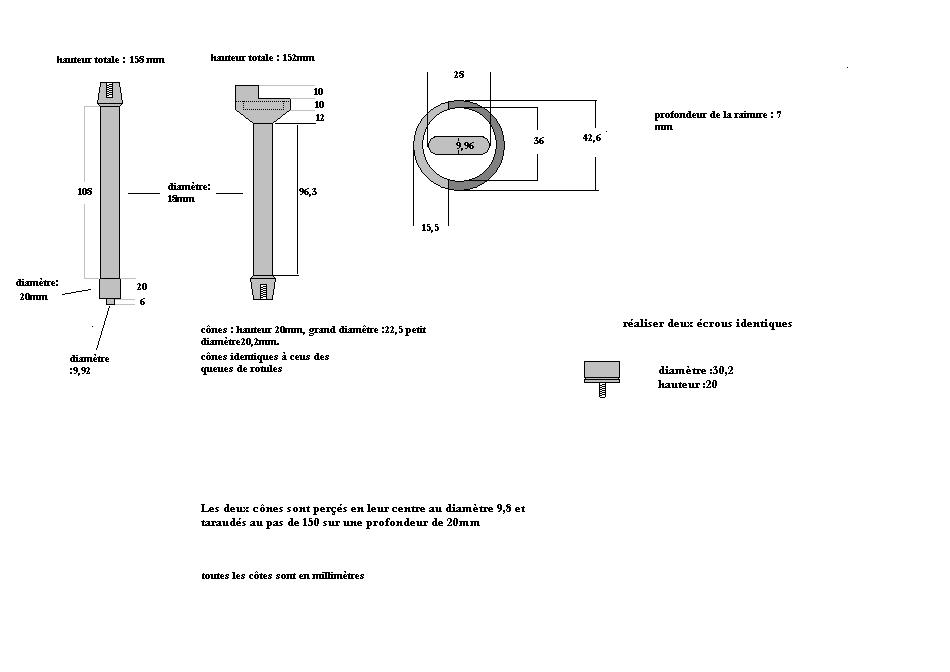

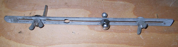

Dans la série des outils pratiques, voici les schémas de l'outil permettant le contrôle de la géométrie d'un demi-train avant. Il est bien sur nécessaire de disposer d'un tour et d'une fraiseuse pour le réaliser mais je pense qu'une petite entreprise de mécanique générale disposant de ce matériel ne demanderait pas trop cher.
outil.régalge chasse DS.JPG (36.68 Kio) Vu 3621 fois
