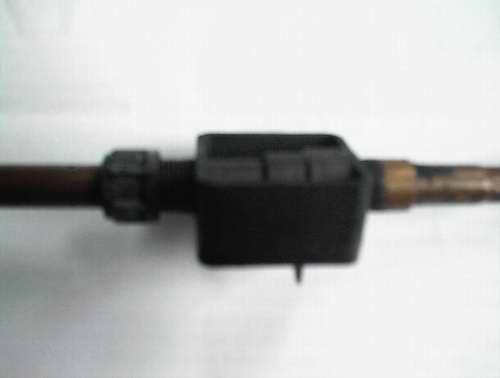

eric bouquet
Re: cable de compteur
Message par eric bouquet »
bonjour,voici une autre photo,le trait sur le desous c'est la fiche pour le branchement ,la marque du cable :jaeger cordialement
