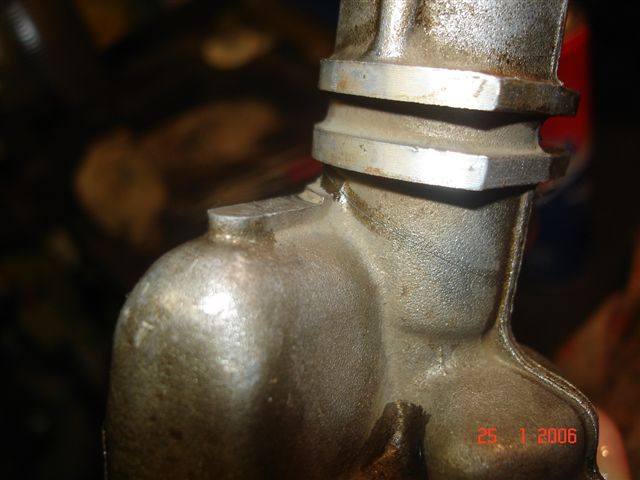

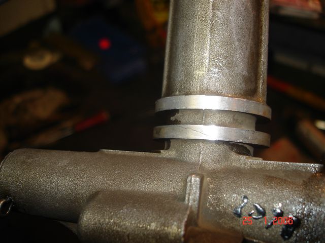

Sur la pompe à huile qui ne montait pas en pression en regardant bien j'ai vu une fissure.
C'est le seul défaut que nous avons constaté.

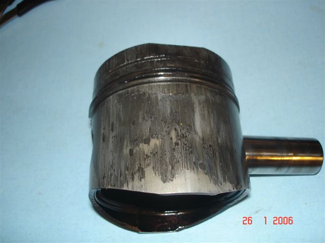

Pour le piston n°4 on voit qu'il y avait de l'huile traces brunes, et lors du serrage l'alu c'est fissuré des 2 cotés lors de la descente.
Quelqu'un aurait-il des pompes à huile pour version ie même grippé ?

- moteur ds23ie 024 (2).jpg (33.82 Kio) Vu 4786 fois
- moteur ds23ie 025 (2).jpg (33.26 Kio) Vu 4786 fois
- moteur ds23ie 020 (2).jpg (47.23 Kio) Vu 4786 fois
- moteur ds23ie 019 (2).jpg (39.54 Kio) Vu 4786 fois

Les pompes ie sont complêtement différentes, la pression sort là ou il y la bagues de prise de pression sur la photo, puis passe dans le radiateur puis revient la ou les autres pompes débitent au niveau du tunel.
La forme du corps est donc différente, ainsi que le tarage du clapet de décharge.
