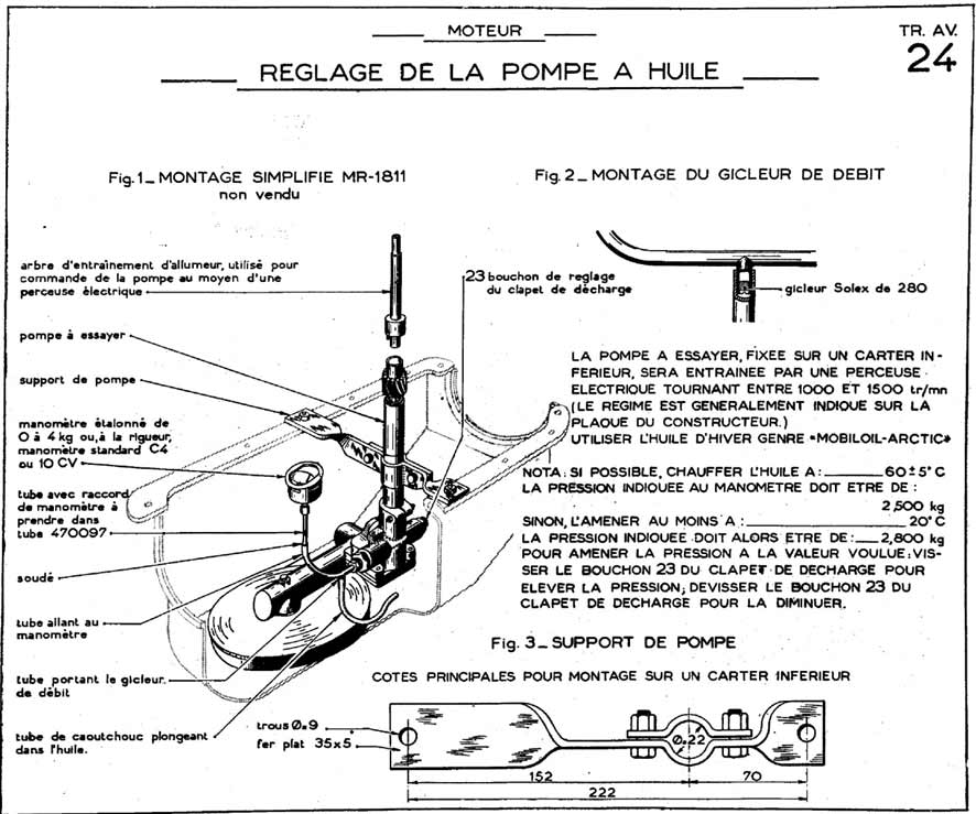

Re: Pompe à huile moteur
Le contrôle de la pression d’huile pompe déposée, n’est plus prévu depuis la disparition de la traction.
Il doit être possible, d’effectuer un montage semblable.
- Pression-huile.jpg (95 Kio) Vu 5301 fois

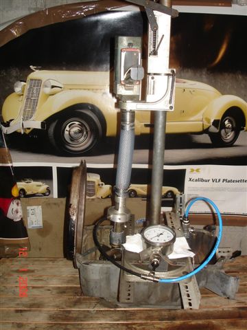

Voila comme promis la photo du banc de contrôle.
On avait préparé deux pompes et on pensait avoir deux pompes bonnes et seulement une seule était bonne....

- DS banc pompe huile 001.jpg (37.89 Kio) Vu 5301 fois
