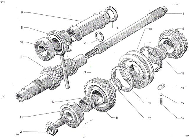

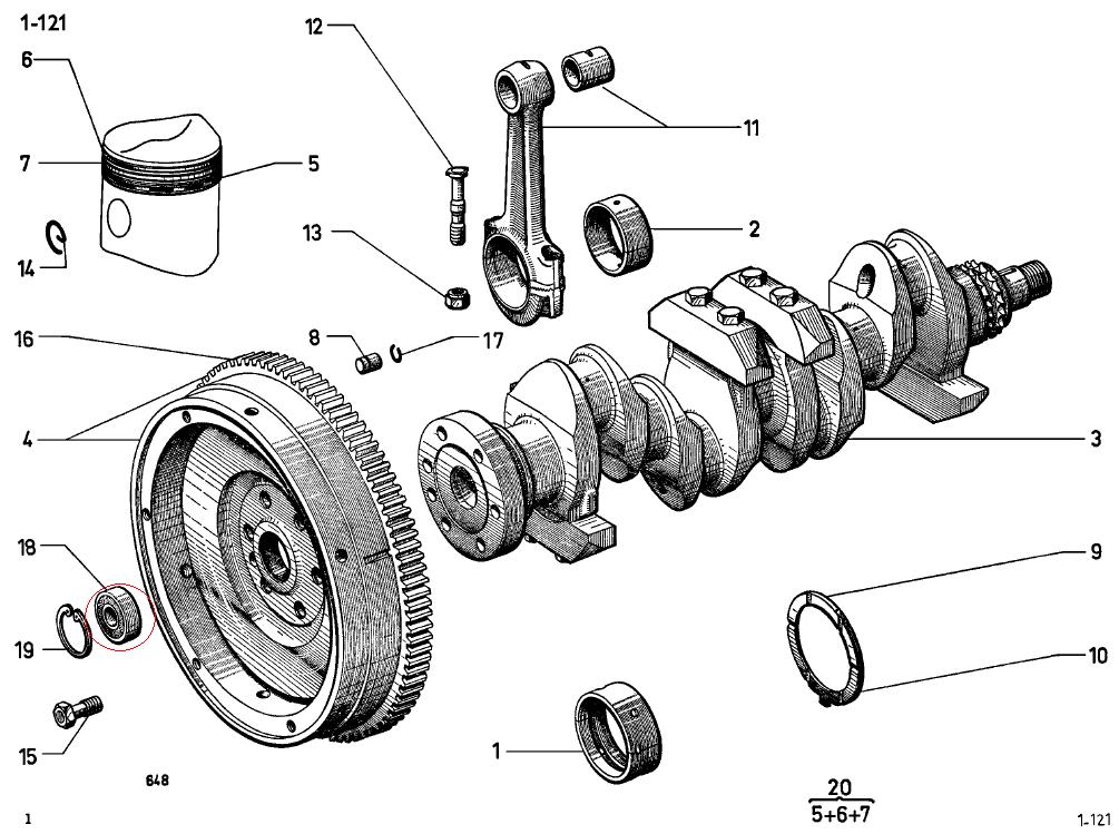

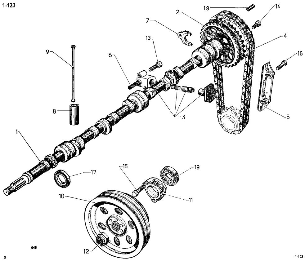

Pour ce qui est des roulements, je joints 2 planches où l'on voit le roulement d'arbre a came (19 ) et le roulement du volant moteur (18). Ainsi il n'y a plus de confusion.

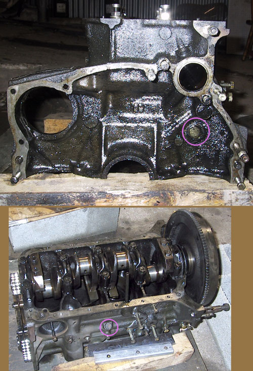

Pour controler et nettoyer le circuit de graissage, dois-je démonter les vis entourées sur la photo? désolé je n'ai pas encore nettoyé...

Concernant la distribution, je me demande s'il elle n'a pas été déjà faite car présence d'autojoint bleu sur le carter et la coulisse ne présente aucune trace de frottement de la chaine (mal réglée peut etre?)

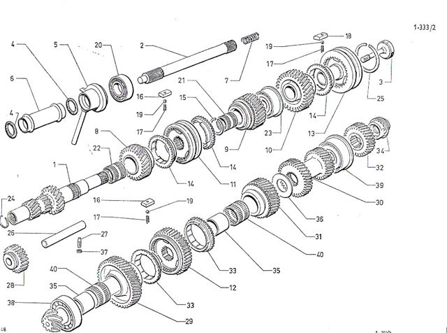

Je n'ai pas trouvé où se situe les joints 36*45*6 sur la boite sur mes éclatés... peux tu m'indiquer où ils se montent?

Le guide anti-débattement est sur le coté "tendu" donc il n'appuie pas en permanence il est la pour empêcher la chaîne de « rebondir ».
Sur la photo la vis est à déposer pour le nettoyage, sur la façade coté embrayage et coté distribution (vérifier que ce n’est pas des bouchons collés ils n’ont pas de pans pour une clé c’est rond comme une pastille de sablage) et repose avec Loctite colle « freinétanche » rouge ou bleue, n’oublies pas le manocontact, ces bouchons sont souvent collés en usine alors nettoies bien pour que la clé rentre bien et tapes sur la clé pour décoller les filets.
Pour le circuit d’huile n’oublies pas le radiateur avec ces blocs alus.
Pour le décrassage utilises un fil de fer pour s’assurer du libre passage, le nettoyant mixte est costaud il dissous bien toutes ces gommes et huile cokéfiée, soufflette et vaporisateur sur compresseur sont bien efficace.
Sur la cloche d’embrayage il y a un cache poussière (non représenté sur schéma PR) sur l’arbre à cames coté poulie sur le deuxième « palier », le premier servant au joint spit.

Les joints coté boite puisque tu touches à la boite pour tes synchros sur les planches sur n° 4, ces joints servent à étancher l’arbre de boite lorsque ça fuit c’est l’embrayage qui trinque.
