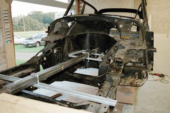

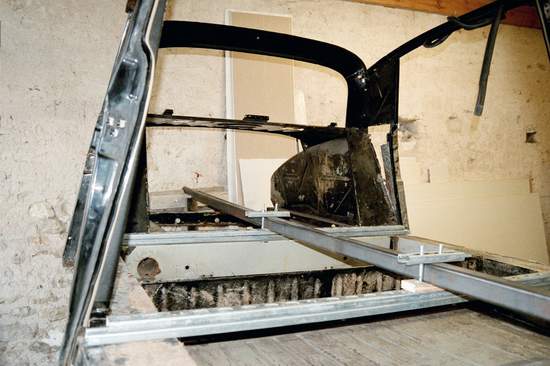

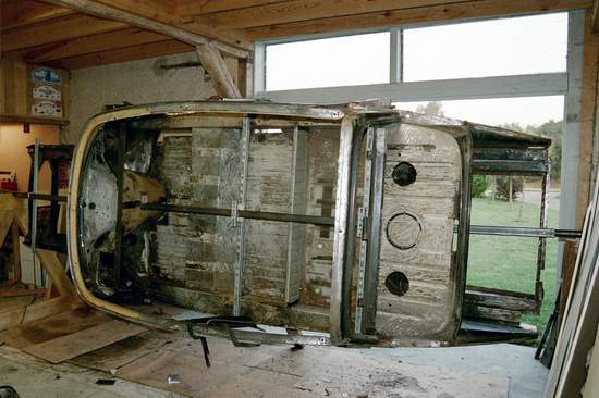

A l'avant :
Traverse reprise sur les pattes de fixation des supports moteur.
Sur chassis :
Traverses reprises sur les fixations de ceinture de sécurité.
L'axe :
Tube carré acier 70x70x4 avec à chaque extrémité un tube rond acier diam 60 encastré sur environ 1ml et bloqué par goupilles.
Les tubes rond reposent simplement sur des entailles en demi rond avec un poil de graisse.
Et ça tourne !

Peux tu me faire des photos des points de fixation?
Julien Dorchies
Re: DS Rotissoire!
Message par Julien Dorchies »
Voila quelques photos, en espérant que ça puisse t'aider (merci de me reverser un gros dividande : protection de la propriété intelectuelle!)
