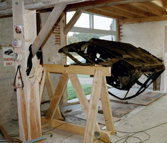

Pour ceux qui ne le connaissent pas, allez voir ce site: www.citroen-ds-id.com C'est en anglais mais il y a plein de choses intéressantes, des clips vidéo à charger (dont un avec une ds roulant sur trois roues), un schéma de "rotisserie DS" (structure permettant de travailler sur un chassis dans toutes les positions etc..

Hé ho! il est à moi le brevet de la rotissoire

Dit donc julien, c'est intéressant ton système, mais par où faits-tu passer l'axe autour duquel tourne la caisse ??
François 44
Re: DS Rotissoire!
Message par François 44 »
Je crois (il nous le confirmera) qu'il a percé la niche pour faire passer la broche!
Julien Dorchies
Re: DS Rotissoire!
Message par Julien Dorchies »
Voui voui voui c'est cela même, je n'étais plus à un trou prés...
