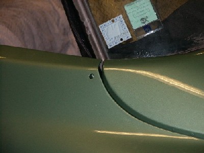

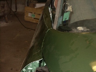

Bon...... pas de panique....
d'abord, je ne m'assoierai pas sur la portière ...... vu la taille de la bête (moi, pas la portière !!) à mon avis, il faudra que je ressoude les charnières des 2 côtés...
Suite de l'opération "Alignement...je ne veux voir qu'une seule ...ligne d'arête"
8 heures de travail et que du bonheur sur 1 porte avant et le capot

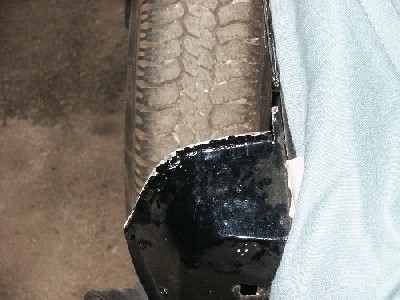

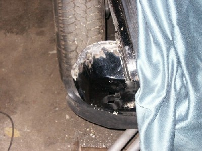

Mais un peu de malheur sur l'aile arrière.
Impossible d'aligner cette Pcensuré d'aile...et pourquoi ? Trop de hauteur à l'arrière, la coquille de chez B2M est trop haute et trop large et hop disqueuse, MIG and brasure
Bon c'est pas encore bien bô mais suite au prochaine épisode.... ma tendre et chère me demande de peler les patates pour la raclette party.......
