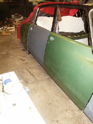

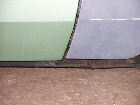

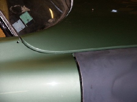

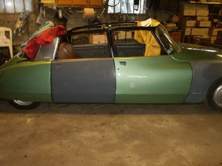

Comme promis voici la suite du remontage de ma 23.
Le plus pénible commence : l'alignement des pièces de carrosserie surtout après remontage de ces pièces de tôlerie "bataves" tenant plus de l'adaptable en trés gros que du montage d'origine....
gros boulot 24 heures pour les 2 côtés et reste encore à affiner
le bon côté d'abord (si je puis dire) , remonter cela commence à avoir de la gueule, quelques pièces ont été peintes "en gros" pour visualiser la teinte sur grandes surfaces. (Seul le capot est terminé.)
Certains alignements sont top... (faut bien que je m'encourage )

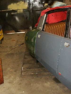

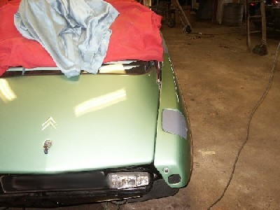

l'arrière ..pas trop mal...
La malle de coffre aussi est en peinture définitive...
un côté gauche ...........12 z'heures

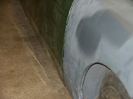

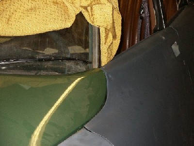

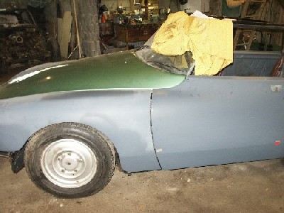

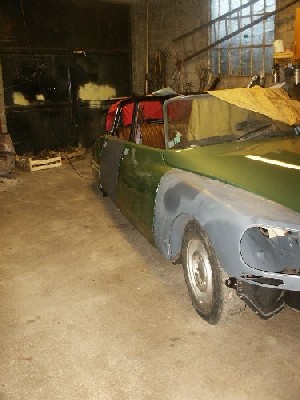

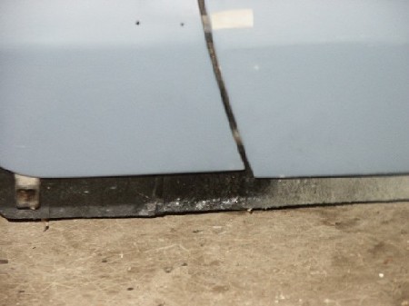

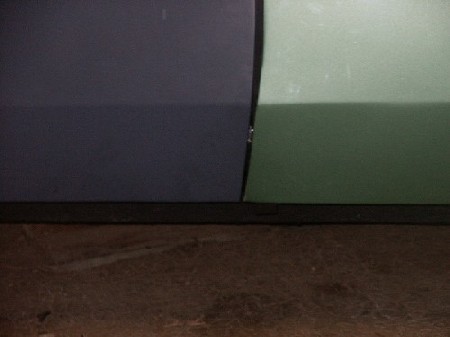

et pis voilà les galères....
un capot aile avant à réaligner...sont pas beau ces rivets ????
encore un peu de galbage sur l'aile pour rattraper celui de la porte
une aile avant à rallonger....
et aussi l'autre côté...
et une porte avant à recouper pour alignement vertical
Bon encore quelques heures de disqueuse et de soudure......
bon allez retour
bon allez retour

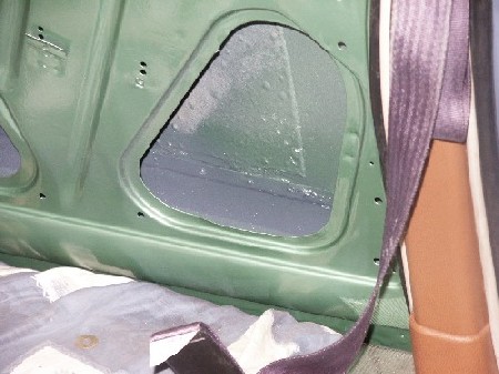

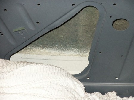

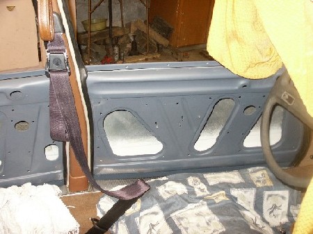

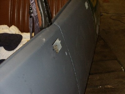

Mais bon je suis content du travail dans les portes
création d'un chamfrein, soudage par point, zinguage et peinturage
reste la plaque de gourdon après totale peinture
bon.......allez on continue le week-end prochain
wouaaaaaaaaaaaaaaaaaaaisssssssssssss.

Le 38, c'est loin de la mer ça !! Si tu veux, je t'invite dans le 44 pour effectuer la même chose sur ma DS, tu sembles doué pour les bricoles de tolerie et elle en aurait bien besoin!!!
Re: Cela avance IV
Bravo Franck, bon courage pour les alignements... La mienne 23ie vert argenté comme toi, j'avais tout aligné à blanc, peinture et tout remonter: résultat, avec les glaces de remonté j'ai du redecendre les portes, donc les ailes et tout et tout. Idem pour certaine baquettes pallas qui ne s'alignaient pas correctement.
Le plus gros défaut sur la mienne c'est entre aile avant et portière avant, le jeu vertical s'agrandi en bas. Mais préféré ça, ainsi mes portières et ailes, baguettes sont parfaitement alignés en hauteur. autrement dit tu auras encore de quoi t'amuser...

Bravo Franck, eh oui la DS est très capricieuse. Pour une 21 IE mon carrossier en a passer du temps. L'idéal étant d'aligne r l'auto lorsque la carrosserie est en apprêt, et dés fois on ne comprends pas pourquoi c'est mal aligné. Il s'avère que juste le faite de ressouder les hauts de portes souvent cassés, change le donne du panneau extérieur en bas !!!!! Oui c'est un long apprentissage, mais bravo pour la persévérence de Franck car dés fois s'en est décourageant.
