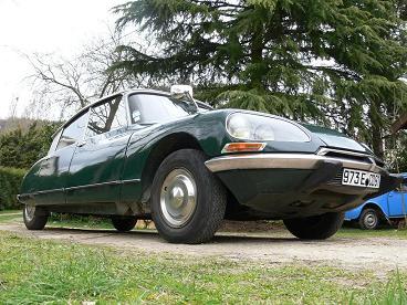

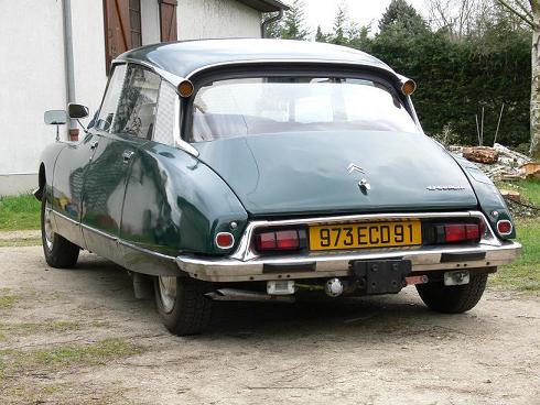

deux petites photos...
Remarquez que les enjoliveurs Droite et Gauche sont des enjoliveurs de DS, et différents!
Remarquez l'attache caravane conséquente, et ses rétroviseurs mammouthesques!
Et les baguettes de portières...
Pardonnez le feu de recul Droit cassé, et autres petites imperfections (pas mal sont sous le capot!).

si tes baguettes de ceinture de caisses t'embête, je suis preneur pour mon break... (sauf celle de l'aile arrière que je possède déjà).
Peu importe les enjoliveurs, l'attache caravane et le reste, fais toi plaisir au volant, entretien la du mieux possible et au fur et à mesure, tu remediras à ces détails. Je préfère voir des DS de ce type sur la route que des "dans l'état d'origine" en train de pourir dans un champs. Il n'y a rien de bien mécahnt ni d'irreversible sur ta DS.
J'ai fait 8 ans avec une Dsuper, c'est avec celle là que j'ai découvert les spécificités de la DS et commencé les petites réparations...

En effet, le premier jour où je l'ai eue, mon idée première a été de la remettre dans un état "d'origine", en virant les baguettes, les enjoliveurs, le poste de radio accessoire (années 80), et surtout les rétros "Caravane"...
Finalement, c'est son histoire. Après l'avoir entièrement nettoyée l'autre jour, je me suis dit "je la garde comme ça".
Comme tu dis, mécaniquement, c'est le plus important pour qu'elle roule sans souci (Euro Citro cet été).
Je vais quand même déposer la plaque de renfort d'attelage. J'ai voulu la dévisser, à la main, impossible, j'ai mis une clef que j'ai levée avec le cric, eh bien l'auto s'est soulevée mais la vis est restée serrée.
Et je n'ai pas encore réglée la fuite niagaresque du conjoncteur-disjoncteur, ni la plaquette de frein de parking qui touche et qui couine (côté G malheureusement).
