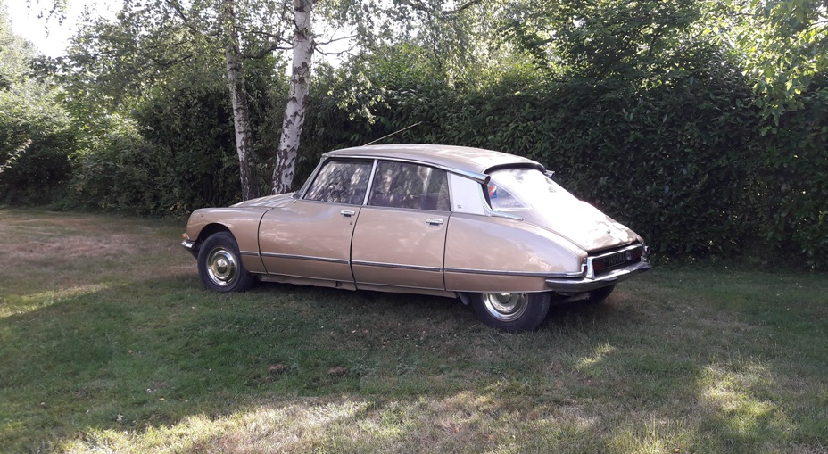

Bonjour à tous!
Ca y est, j'ai signé dimanche dernier pour une D Super de 01/72, vert charmille, option DA, dégivrage AR, à peu près saine, en tout cas bien mieux que la pauvre 23ie que j'avais essayée il y a quelques temps (post "J'me lance ou j'me lance pas"). Tant pis pour le cuir et la BVH... Mais après tout, pour commencer, une D Sup', c'est peut-être pas si mal.
Je vais la chercher samedi matin, elle vient d'avoir son CT, je devrai faire une centaine de km pour rentrer... elle tourne et freine très bien, il y a juste quelques petits trucs qui m'inquiètent pour ce retour:
- essuie-glaces morts (lesquels prendre? 33cm, quelle auto actuelle a cette équivalence?)
- une fuite de LHM (je ne sais pas quel débit et à quel endroit - en tout cas je me pointerai avec un bidon de LHM)
- la durit d'arrivée d'essence sur carbu, complètement craquelée (j'irai avec une durit de rechange, en espérant que ce soit le bon diamètre (9mm de ma traction))
- un peu de flotte sur le palier de pompe à eau.
Quand je serai arrivé à la maison, après recherche de la fuite de LHM - et réparation - vidange du LHM, nettoyage du filtre. Au fait, par où on le vidange, le LHM? Remplacement par de l'hydroclean?
Merci, et ... à très bientôt.

Merci pour vos réponses.
Le CT a eu lieu hier... et j'ai pu "mandater" un témoin!! Il a eu l'autorisation du CT de passer sous le pont lors du contrôle.
Ouf! pas de corrosion perforante, que du bon noir à châssis partout, sauf un carré de peinture décollée sous le coffre.
Suintement de LHM sous les cafetières.
Jeu dans une rotule.
Freinage parfaitement équilibré (mais pour ça j'avais fait le test du coup de frein en lâchant le volant).
La voiture roule "presque" régulièrement, donc je ne crains pas trop un bouchage du circuit d'essence. Mais je vais quand même prendre un filtre à essence.
Xavier Wohleber
Re: Alea jacta est !!
retour à la maison samedi matin, 120km sans problème. J'ai quand même changé la durit d'arrivée du carbu (fendue) et les balais d'E-G.
Au début c'est un peu l'angoisse, puis la confiance finit par s'installer.
La suspension est un peu dure je trouve, et on entend un petit "clac" sur chaque imperfection de la route. Le vendeur me certifie que c'est une rotule de direction qui a trop de jeu. C'est vrai (confirmé par le CT) mais ça n'exclut pas les sphères à gonfler, ou plutôt à changer (sphères en tôle).
Elle a pris place fièrement à côté de la deuche, de la trac et de l'ami6 à la maison.
Ya plus que l'entretien à reprendre. Le vendeur m'a avoué que ça fait "très" longtemps qu'il n'a fait de vidange... j'imagine pareil pour le reste des graissages.
