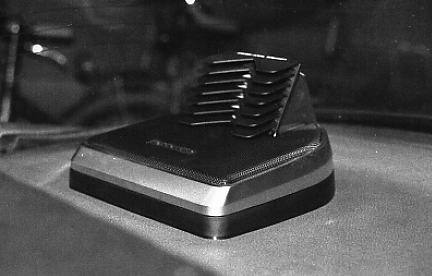

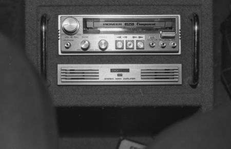

- alors que j'étais étudiant, au début des années 80, j'ai recherché la meilleure solution pour sonoriser convenablement ma DSuper '73
- mon choix fut de construire une console devant la niche moteur, pour accueillir une chaine Pioneer
- et les HPs 2 voies furent placés sur la plage arrière, en 2 coups de scie sauteuse par l'intérieur du coffre (y'a pas plus inconfortable)
- le résultat était impeccable
- mais il est clair que je ne referai jamais ça sur mes DS actuelles !
