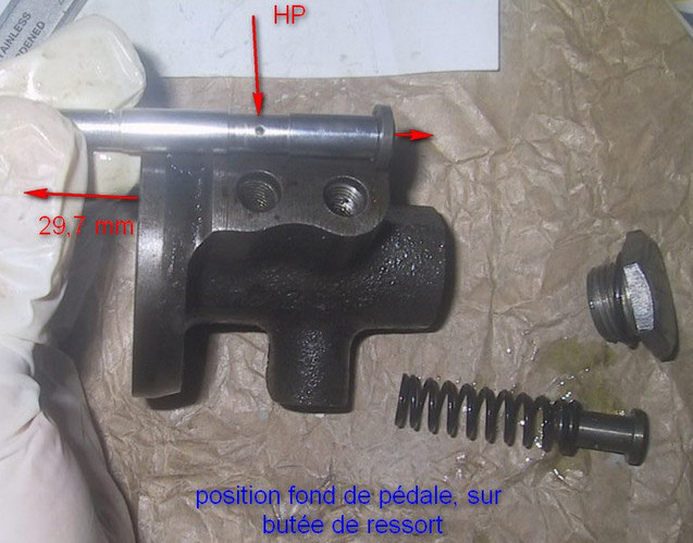

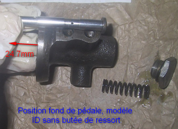

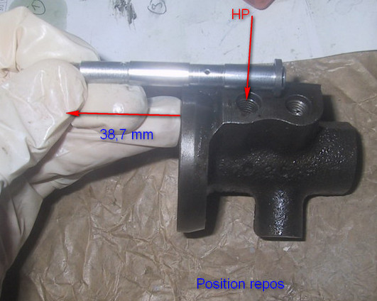

La clé spéciale sert seulement à "désarmer" le rattrapage automatique, il ne peut pas le réaliser.
As tu bien réglé la pige de poussée du piston?
D'après ce que tu décris, j'ai comme l'impression que lorsque tu freines alors que tout semble en ordre, tu actives la HP alors que çà ne devrait pas.
De toute façon si du LHS remonte dans le bocal en verre après freinage, ce n'est pas normal.
Vas voir là:
http://dssmpassion.fr/ds/citroen_ds_fre ... indre.html
Tu ne devras freiner que dans la condition 1, donc circuit HP jamais activé.

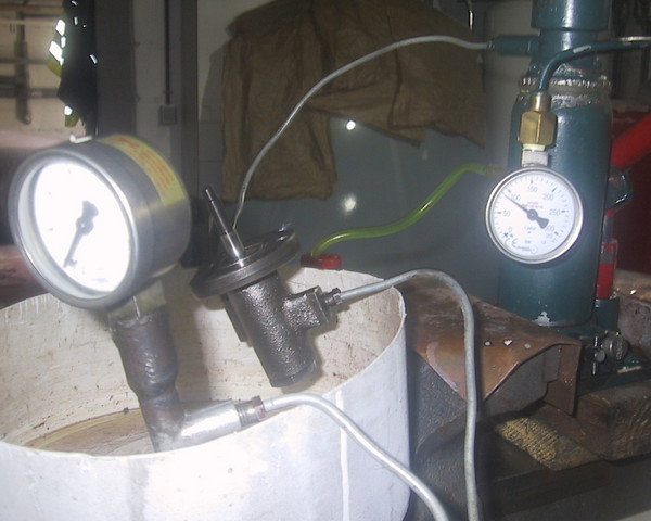

Sur ma 59, j'ai fait des mesures car j'avais 2 types de maitre cylindre .
un modèle avec et sans butée et ressort en bout de piston, ce qui modifiait l'alignement des trous de passage de liquide.
Est ce que l'étanchéité du piston avait été testé ?
Vas voir là:

effectivement qd j'ai remonte mon maitre cylindre je n'ai pas réglé la tige de poussée , donc ça voudrait dire que ma tige de poussée est trop enfoncée et que je sollicite trop facilement la HP des le départ, d'ou la couses longue de la pédale ? de là à avoir moteur arreté comme l'autre fois plus aucune pression , ça c'est plutot un pb de purge comme tu disais
ce maitre cylindre , effectivement , je ne sais pas si j'ai ce système de butée de ressort,tu veux dire qu'en fonction du type de système , ça change la course du tiroir et donc le réglage de la tige de poussée ? quel est le jeu , au départ de cette tige ? par rapport au piston ?
