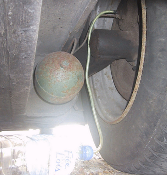

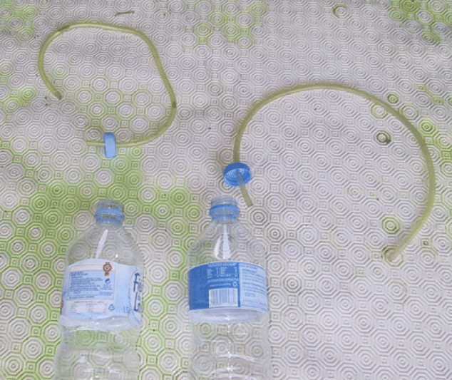

Sur ce type de système de frein à maitre cylindre, tu pourrais te satisfaire de ce que tu as fait à l'arrière, car la suspension AR n'as pas d'incidence.
Je ne sais pas commen tu procèdes pour purger à l'arrière, mais moi j'y arrive en position basse et sans fosse et sans démonter les ailes AR:
Tu mets en place une clé a oeil de 9 sur le purgeur, dans une position qui te permettra de desserrer sans buter sur la jante ou autre.
Tu enfonces un tuyau de la bonne section sur le purgeur contre ta clé.
L'autre extrémité du tuyau ira dans une bouteille d'eau vide, le tuyau passant dans le bouchon que tu auras percé.
Donc couché à coté de la roue AR, tu n'as qu'a saisir la clé de neuf pour ouvrir et fermer.
Attention aux gaz d'echappement pour la roue ARG.
Voici en situation (mais sur cette photo il n'y a pas la clé)
Pour la suspension, il n'y a pas de purge à faire, çà se fera tout seul.

oui j'ai un outil comme toi pour purger ( bouteille percée) , peut etre que mon tuyau etait un peu gros car il correspond mieux à une vis de purge de 9mm alors qu'à l'arriere bizaremment j'ai des vis de purge de 8mm? donc sans avoir le bon tuyau il fallait que je tienne le tuyau plus agir sur la clef , c'était pas évident mais je m'y suis mal pris surement car pas doue en meca .
tu ne m'as répondu , pourrais je réessayer avec la position haute pour les roues AR , ça n'a pas d'influence comme tu as l'air de le dire
et pour ce démontage de la sphere AV gauche , entrée d'air possible pour l'action de la suspension sur le freinage ou question debile ?
