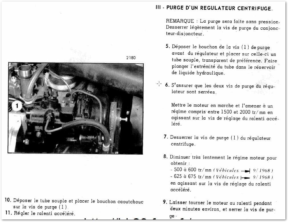

Le bloc hydrau ne se purge pas, en revanche il faut purger le régulateur centrifuge.

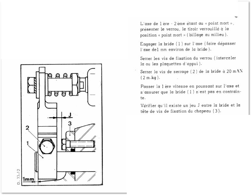

Pour le verrou de reembrayage c'est là:

Merci je vous tiens au courant, j'ai eu le décès de mon beau père, qui m'a stoppé net dans mes travaux.Eric_cpn a écrit : ↑sam. 24 mai 2025 21:27 Le bloc hydrau ne se purge pas, en revanche il faut purger le régulateur centrifuge.
2025-05-24 21_16_24-583_1_caracteristiques_reglage_controles.PDF - Adobe Acrobat Reader (64-bit).jpg
2025-05-24 21_23_57-583_3_Remises_en_etat.pdf - Adobe Acrobat Reader (64-bit).jpg
