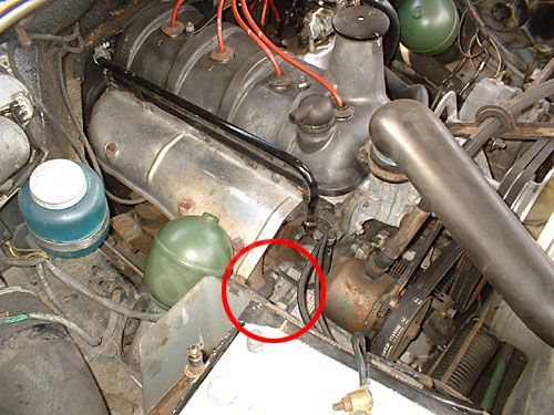

Je viens de regarder le catalogue PR, la tubulure d’échappement est bien équipée d’un écran en aluminium quel que soit la cylindrée du moteur.
La nécessité de cet écran est essentiellement pour protéger la sphère droite, pas pour le démarreur. Je confirme bien sûr que le démarreur à lanceur des motorisations 1998 cm3 n’est pas équipé d’écran thermique.
Re: Démarreur
Gérard. L'écran aluminium dont tu parles, je pense que c'est bien celui-là ? Ne pas tenir compte du rond rouge
Merci encore pour vos infos précieuses.

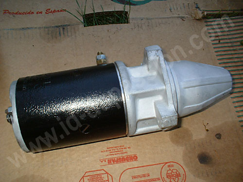

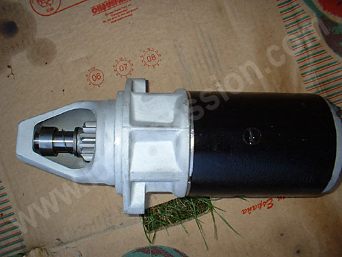

Des nouvelles du démarreur
Je viens de le récupérer en Allemagne par un des membres de notre club ds DS de Saint-Avold. Il ne reste plus qu'à remonter. Mais là, il va faire tâche avec le reste du compartiment moteur...
