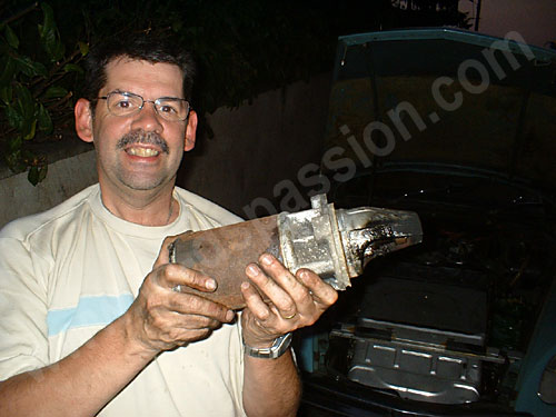

Bonsoir. Je viens de me faire confirmer par Gérard, que sur mon modèle, il n'y avait point de tôle de protection. Cela confirme pour moi deux choses : en premier lieu que mon Id n'a pas été bidouillée (cela j'en ai la confirmation un peu plus à chaque intervention), en second lieu que pour le néophyte que je suis, j'avais vu juste, parce que j'aurai bien été en mal de fixer une tôle sur ce démarreur, rien n'est prévu.
Par contre Eric tu as certainement raison, les grosses chaleurs ont précipité la fin du démarreur. Disons qu'une fois en place il sera reparti pour 87500 km, je mangerai depuis longtemps les pissenlits par les racines, lorsque lui prendra l'envie de me refaire le coup de la panne, sur un parking de supermarché surchauffé ! Mes filles m'ont cru devenir fou lorsque j'ai sorti un marteau de mon inséparable boîte à outils et qu'elles m'ont vu tapoter doucement avec son manche pour nous dépanner.

23h00, la photo présente mon président qui a fait une centaine de bornes pour me dépanner... le démarreur enfin déposé
