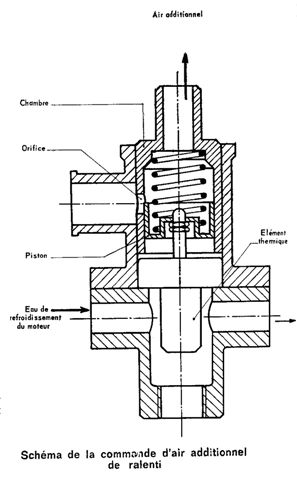

Le petit appareil pour l’air additionnel qui reçoit les tubes d’eau et les tubes d’air additionnel, possède un petit calorstat, tu doit trouver des post la dessus Eric C à fait des photo je crois.
Il permet d’avoir un ralenti plus fort à froid.

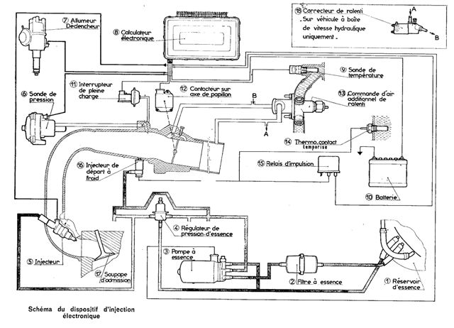

Avec des schémas c'est toujours plus parlant.
Dans la commande d'air additionnel il y a comme une commande de starter automatique, qui envoie de l'air en plus lorsque le moteur est froid, cet air vient en plus de la commande sur les freins pour BVH.
Cette pièce peut être bouchée ou les tuyaux.
