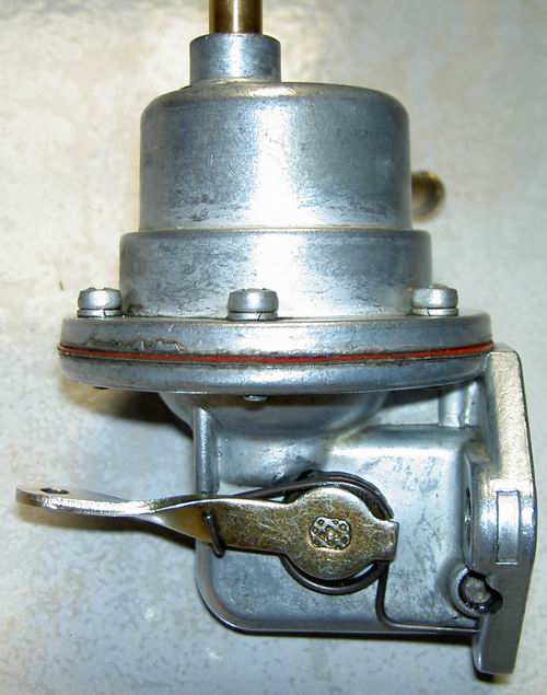

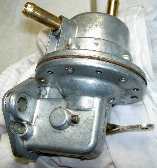

Un petit témoignage pour vous montrer la pompe à essence qui équipe ma 21 de 67. Bien pratique lorsqu'elle n'a pas tourné depuis longtemps, l'amorçage au levier permet de soulager la batterie en évitant de solliciter exagérément le démarreur. La pression de sortie est de 0.35 bar au ralenti. Je n'ai pas encore fait de test de consommation car je ne fais pour l'instant que des petits parcours avec ma DS.

C'est une pompe adaptable (Sobafex ?)pas une pompe d'origine, elle a donc le titileur et aussi une membrane remplaçable, le SP98 aimant bien manger ces membranes anciennes...
Il faut je crois faire pivoter (1/6° de tour) la cloche pour le montage sur nos DS sinon le tube alimentaire touche le bloc moteur.
Il faut quand même plonger la main au fond, coin généralement bien dégueulasse, pour actionner le titilleur, et il faut une bonne 20aine de coups pour ammorcer lorsque elle est désamorcé à fond.
