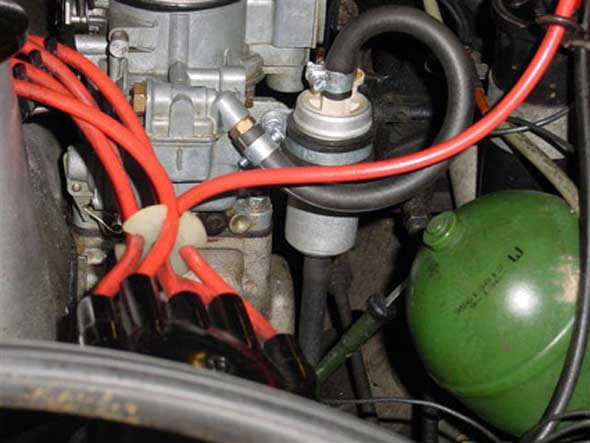

pour palier à ce problème, j'ai rajouté une pompe électrique en série avec la pompe mècanique. Cette pompe électrique à une pression max de 0,3 bar et est alimentée par un bouton poussoir fixé au tableau de bord. Après un arrêt prolongé de quelques jours, j'actionne la pompe électrique jusqu'à ce que le tuyau venant du réservoir, le filtre, le carbu sont plein d'essence. Puis le démarage se fait instantanément.
- B-Pumpe.jpg (32.24 Kio) Vu 11787 fois

Bien ça amorce mais lorsque la pompe mécanique prend le relais elle doit vaincre l'inertie de la pompe es tu sur d'avoir toujours la bonne pression au carbu ?
Et si la pompe électrique tourne à la place de la pompe mécanique, ou en plus, comment se coupe t elle en cas d'anomalie comme un callage moteur suite à un début d'incendie?
En plus coté esthétisme ça se voit beaucoups.
Je l'aurait placé dans le brancard comme la pompe des ie, avec un relais sur la charge de l'alternateur si le moteur tourne ça charge alors le relais actionne la pompe comme les versions ie.
Et j'aurai supprimé (fonctionnellement) la pompe mécanique comme le préconise le fabricant de ta pompe Pierburg.

Salut Eric,
lorsque la pompe électrique est à l'arrêt, l'essence passe sans problèmes à travers. L'essence n'est pas obligée d'entrainer la pompe.
Comme écrit, la pompe élèctrique est alimentée par un bouton poussoir. Ne tourne donc que si l'on y appuie. Donc pas de problème de coupure en cas d'incendie car une fois que le moteur tourne c'est la pompe mécanique qui est en fonction et plus la pompe électrique.
Pour l'ésthétique, l'originalité, oui, ça se discute. Mais là, il y aurait encore d'autres points à revoir à ma DSuper 5:
_ allumage transistorisé
_ peinture métalisée
_ intérieur cuir, baguettes, enjoliveurs et autres trucs en inox à l'extérieur
Le système avec la poire fonctionne aussi. Mais je n'ai pas envie d'ouvrir le capot à chaque fois.
Que veux tu dire par: "Et j'aurai supprimé (fonctionnellement) la pompe mécanique comme le préconise le fabricant de ta pompe Pierburg"

La pompe mécanique reste en place mais n'est plus raccordée elle sert de "bouchon" d'huile.
On lui met quand même des durites pour faire illusion et pour la conserver propre.
La pompe électrique est placée au plus près du réservoir, préconisation fabricant de pompe, les pompes volumétriques ayant une succion d’aspiration limitée, donc dans le brancard, en plus elle devient « invisible ».
Et pour éviter tout risque de « contrariété » entre les pompes et surtout de voir la pompe mécanique « fuir » sans s’en rendre compte alors que l’électrique pousse toujours.
Ta pompe est une « Pierburg » (allemande) ou une « Sidat » (italienne) ?
Les pompes doublées existent dans l’aéronautique depuis longtemps, les 2 fonctionnent dans les phases « critiques » décollage atterrissage….
En plus ça coûte dans les 150 euros.

Comme dit, la pompe électrique n'est qu'en fonction pendant quelques secondes avant le démarage. Ensuite c'est la pompe mécanique qui travaille comme d'habitude. Elles ne fonctionnent donc pas ensemble.
J'ai acheté cette pompe Pierburg sur ibaille, elle ne m'a que couté quelques Euros (18, si je me rappelle bien).
La raison pourquoi j'ai fait ceci est qu'après un arrêt prolongé, il faut actionner assez longtemps le démareur avant que l'essence n'arrive au carbu. Les charbons du démareur étaient entièrement usés à 60 000 km! Tu as certainement déjà démonté un démareur, alors tu sais de quoi je parle.
