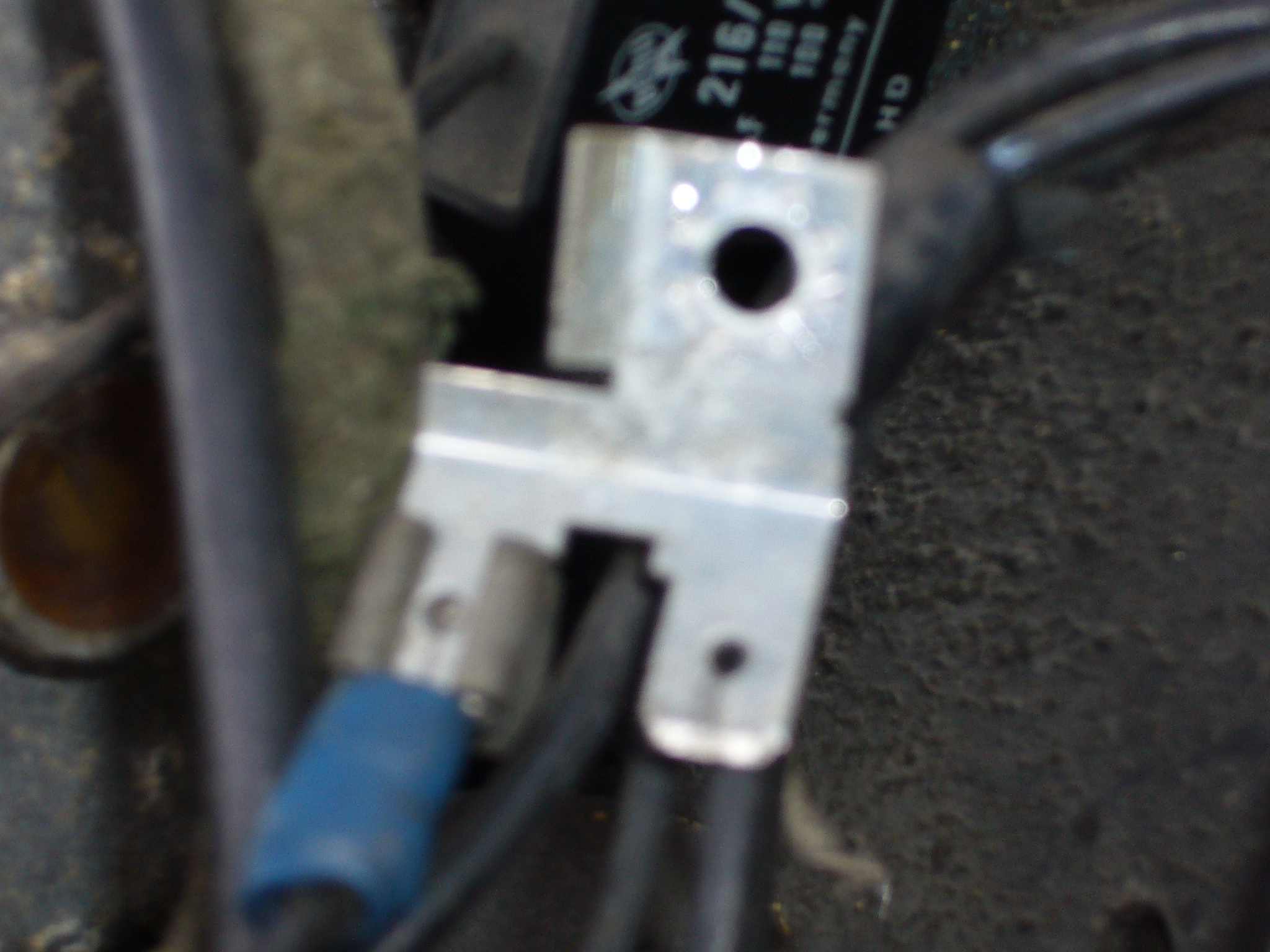

et lq 2eme
- P1010138BIS.JPG (110.47 Kio) Vu 3368 fois
Re: DEMARRAGE IMPOSSIBLE MOTEUR CHAUD
Il s'agit d'un condensateur qui sert d'anti parasitage pour la radio, en cas de doute le débrancher.
Merci Eric trop fort.

Et oui il s'agissait d'un condensateur de 2.2 micro farad. Perso sur ma 23 il y en a un branché sur la bobine et un autre de 3.3 micro sur l'alternateur.
