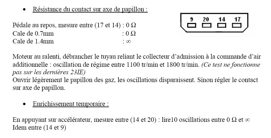

Re: Ratatouillages : c'est reparti !
Salut à tous ! Suite du feuilleton : bougies neuves, contacts neufs, écartement parfaitement réglé ... et toujours des à-coups en petite accélération ! Une question : l'axe de l'allumeur a un jeu qui me semble important (je n'ai pas mesuré, mais à vue de nez entre 0.5 et 1 cm). ça peut venir de là docteur(s) ? Merci.
Dans quel sens le jeu? C'est l'axe de haut en bas?
Sinon as tu réalisé le reglage du contacteur sur axe de papillon?, l'as tu controlé (10 oscillations sur chaque piste)?
Salut Eric. La jeu est latéral(en tournant l'axe). Et pour les oscillations du contacteur sur axe de papillon, comment les contrôler ?
Il y a en premier lieu un réglage a effectuer: c'est le calage de la résistance de l'axe de papillon. (je pense que te concernant c'est mal calé). Ensuite il te faudra controler à l'ohmetre l'enrichissement temporaire (les 10 oscillations). Voir photo.
- contacteur.JPG (61 Kio) Vu 3824 fois
Super ! voilà des explications "qu'elles sont claires" Merci beaucoup, je m'y colle demain matin.
Et pour le jeu de l'axe d'allumeur ? Normal ?
C'est un peu beaucoup je pense, mais il faudrait vérifier ta courbe d'allumage avec une lampe stroboscopique à dephasage pour en etre sur. Il arrive qu'a la main on force un peu sur les ressorts des masselotes sans s'en rendre compte.
