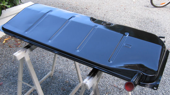

J'ai refait le mien l'été dernier, comme seule variante j'ai utilisé de l'acétone pour sécher le réservoir. Comme nettoyant j'ai pris du "Degraissant métaux" que l'on mélange à l'eau, vendu comme substitut du trichlo.
Si tu veux des détails n'hésite pas à m'appeler,
- IMG_3764a.JPG (63.33 Kio) Vu 8186 fois

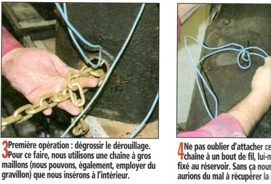

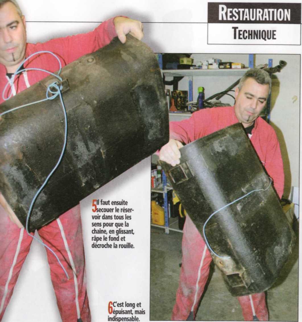

Merci à vous pour ces précieux conseils. Le réservoir est démonté et je vais donc passer au nettoyage puis au traitement. Voici un extrait de l'article qui m'a fait ouvrir ce post ils disent que c'est indispensable ! D'où ma question ???
- resrevoir2.jpg (95.58 Kio) Vu 8186 fois
- resrevoir1.jpg (66.1 Kio) Vu 8186 fois

Réservoir cubique, pas de cloisonnement, ...
On est loin techniquement d'un réservoir de DS.
Le rôle de la chaîne ou des gravier je le remplace par le tapotage au maillet, ça va décoller les plaques de rouille ou de crasse.
a mon avis plus "doux" et surtout qui passera partout alors que la chaine ne fait pas les recoins.
Un marteau pneumatique va très bien.
Secouer un réservoir de DS long très long c'est pas évident, une bétonnière faut pas se louper sinon réservoir cabossé.
Alors que l'action chimique tu laisses faire le temps tranquillement mais surement et ça va partout ou le liquide passe.
Si ton réservoir est un bloc de rouille il vaut mieux en trouver un en meilleur état et traiter celui la.
Les doses d'acide des kits ne sont pas prévu pour des gros blocs de rouille alors il faut en mettre un peu plus, surtout que l'acide se récupère et permet de traiter la visserie ou autre pièces rouillées.
