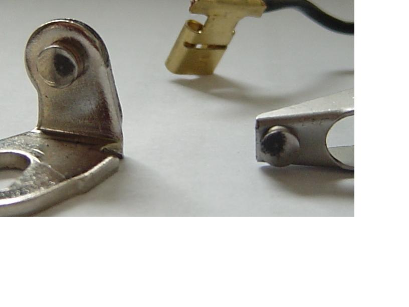

J'ai démonté vis et condensateur,voici la photo ds vis qui ont quelques dizaines de kilomètres.Je ne connais pas l'age du condensateur.Je vais changer les deux et on verra bien.
Fabien,les marques dur les vis c'est ce que tu voulais dire?

Les vis sont franchement bien marquées....remplace le condo, ça mange pas de pain et tu ecarte une panne éventuelle.
Vu la tâche noire sur les rupteurs, je mets ma main au feu que ton problème ne vienne que du condensateur !!!!

Tu ne seras pas gaucher demain car c'était bien ca :nouvelles vis platinées et condensateur et c'est reparti!A vrai dire je suis plutot soulagé !Comme quoi dans les recherches de panne il faut souvent commencer par éliminer les choses simples avant d'aller chercher plus loin!
